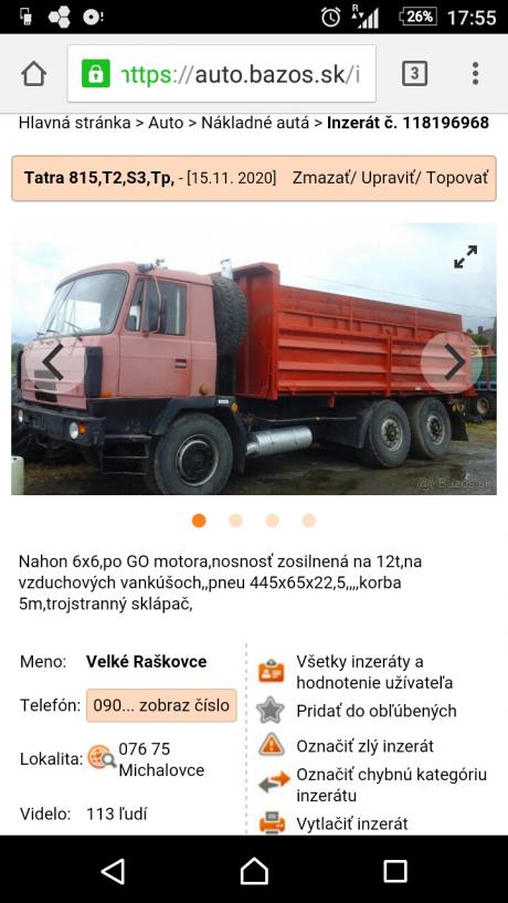

Válasz Ares 826 #4966. hozzászólásáraLégpárnás és azért állnak a hátsó kerekek így ez nem betegsége igaz laprugo jobb de csak megrakva jó vele az út üresen patogosab e Legrugos meg kényelmesebb üresen is
Válasz ND #4965. hozzászólásáraLegrugos azért van így
Válasz Gumóka #4968. hozzászólására
Válasz Ares 826 #4966. hozzászólásáraEz légrugós azért áll így. Nincs luft rajta
A terrnonál, ahol kombinált rugózás van, vagy a 815-nél, ahol torzió+ laprugó van, összefelé áll, nem terpeszt.
Válasz ND #4965. hozzászólásáraSzerelés előtt igen.
Válasz ND #4965. hozzászólásáraHát ez Tátra betegség, kereszt lengőkaros a hátsó felfüggesztés is rajtuk, és ha el van fáradva a rugó így állnak a kerekek sajnos!
Válasz Jancsi3527 #4962. hozzászólásáraA hátsó keréknek így kell állnia?

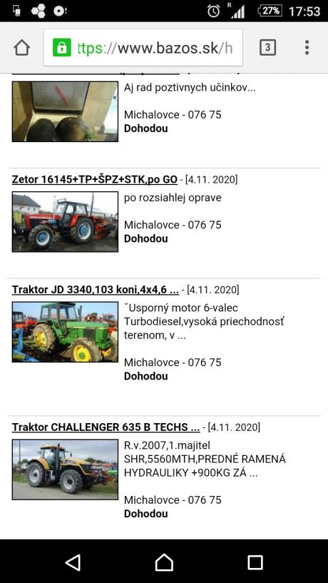

Válasz Jancsi3527 #4961. hozzászólásáraElnézést Nagyráska ahol árulnak mezőgazdasági gépeket

Amit néztem a hirdetésben Tatra 815 hátra billentőset, ma felhívtam, mert nem volt messze /25 km/, de tegnap új tuljra lelet. Erről lekéstem.
Van még egy 60 km-re, de csak pótkocsival egyben lehet megvenni. Pótkocsira nincsen szükségem, így nem tudom mit csináljak. Nem akarok kupeckodni, hogy majd eladjam a pótot. Meg természetesen + pénz a pótkocsi ára.
Sok Tatra van a hirdetésekben, de amikor a képek szerint is látni, hogy a "húst már régen lerágták, csak a csont maradt". Ócskavasra nincsen szükségem.
