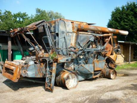

#1161 (Claastra)
2014-04-02 23:47:24
208-as Mega ,98-as ávjárat ,5 éves conspeeddel nem érdekel valakit?
