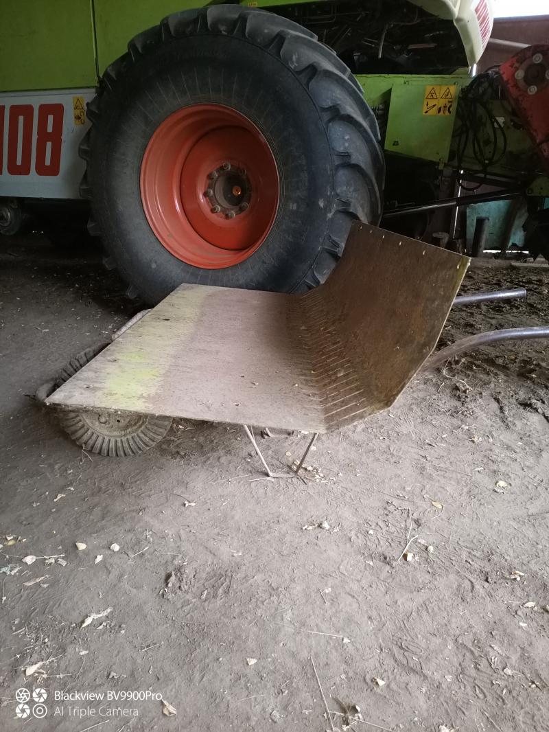

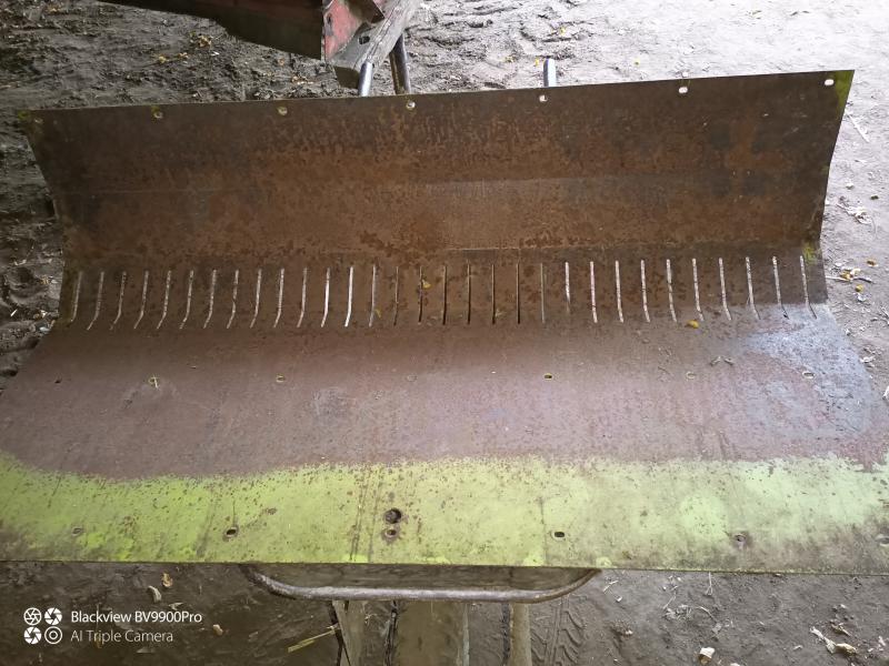

Válasz feri6 #6361. hozzászólásáraKöszi!
Megvan!
Csak én máshol kerestem a helyét!
Az előző tulaj azt mondta, felülre kell betenni, hogy ne verje össze a tetejét.
De akkor oda gumi kell.
Válasz atisgyulai #6352. hozzászólásáraÉrtelem szerűen a szecskázóba, kivágások az állókés helye, felülre hátulra vastag gumilap bélés kell.
Válasz VMisi #6354. hozzászólásáraEz akkor készült mikor egyszerűen át lett nézve mikor megjött a gép.
Válasz VMisi #6355. hozzászólásáraIgen az!
Válasz VMisi #6357. hozzászólásáraAzt hittem már a tengerivel is kész vagytok.
