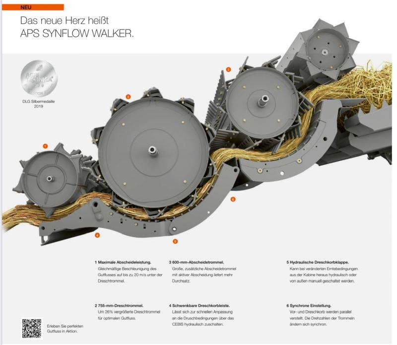

Válasz csferri #5588. hozzászólásáraNem néztem utána, de még lehet nobel díjat is kaptak érte verőléckategóriában. Nyilván az elmúlt 80 évben csak volt aki próbálkozott mással is, már csak kíváncsiságból is. Az a tény, hogy azóta sem változott semmit, azt bizonyítja, hogy a különböző változatok semmi, azaz semmi érdemi változást, javulást nem hoztak. Ezt a rovàtkolt vasdarabot meg gondolom olcsón és egyszerűen le tudjàk gyártani.
Vagy a másik verzió, hogy a szabadkőművesek gyártjàk, és nem hagyják hogy a világ más alakú vassal páholja el a kenyérnekvalót.

Válasz Rabó001 #5585. hozzászólásáraNem kell újat kitalàlni, pont azt mondom h szerintem nincs nagy jelentősége hogy balra àll vagy jobbra áll, vagy keresztbe áll, nyilván amikor kitalálták vagy 80 éve akkor nem voltak nagysebbességű kamerák, meg messzemenő tesztelés, érzésre így csinálták, mert így logikus, meg így könnyű gyártani egy barázdált felületet, aztán azóta se piszkálta senki, jóvanazúgy.

Válasz bandigh #5583. hozzászólásáraNosza, találj ki valami újat! Mi a fenének is olyan a verőléc amilyen.
A shredlage szemroppantót egy ürge amerikában a háza garázsában találta ki, illetve ott csinálta meg fából a prototípusát.

Válasz bandigh #5583. hozzászólásáraAPS-el más a történet,még őzikével toltam...a lexion már aratott, még én dörzsölgettem a kalászt,este dettó. Valamint az akkori őzikék alapból kevesebbet forogtak percenként.Az egész belseje. A Claas gyorsabb kicsivel. Az APS pont a ferde és a fődob közti egyenletes átmenetet szolgálja részben. Tehát 450-500-as láncfordulatról nem kell hirtelen 800-ra felgyorsulnia...pl. Ezért idén is tudtam kukoricás beállítással (szinte) szépen dolgozni,tisztán,minimális szemtöréssel,szalmatöréssel. Gyönyörűen tudott menni a bálázó. Valamint haladni lehetett a géppel mert finoman hosszan dörzsöltettem. Teljesen jó..az új megoldással ez még fokozható.
#5583 bandigh
2020-12-12 10:58:02
Válasz Ares 826 #5580. hozzászólásáraÉrtem én, nagyobb a leválasztó felület. Ezt nem is vitatom. Több időt tölt az aktív leválasztàsban, a làdán kevesebb szemnek kell kiesni. Viszont az egydobos+utánverős gép is tökéletesen kicsépeli a búzát, nincs olyan hogy bennemarad a szem! A leválasztás az igen, nehezebb. Egy kopott kosarú mega is tud olyat, hogy full toklászosan arat. Vagy ha nagyon fel van nyitva az alsó rosta. Az oda vissza mozgás a lécek miatt, az amolyan elméleti dolog, szerintem a cucc egy tizedmásodpercet tölt a kosárban, csak 1-2 ütést érez, oldalra kétlem h megmozdulna, ha csak sima keresztbordás lenne a léc akkor is ugyanígy csépelne, csak azt nehezebb lenne gyártani, és lehet jobban törné a szemet. Ha minden léc egy irányba àllna srégan, szerintem akkor se menne félre benne az anyag, olyan kevés időt van ott. Jobb így, oda vissza, a mérnök lelke is nyugodtabb, hogy egyforma a terhelés, a gazda is jobban alszik, de szerintem a cséplés nem ezen múlik.

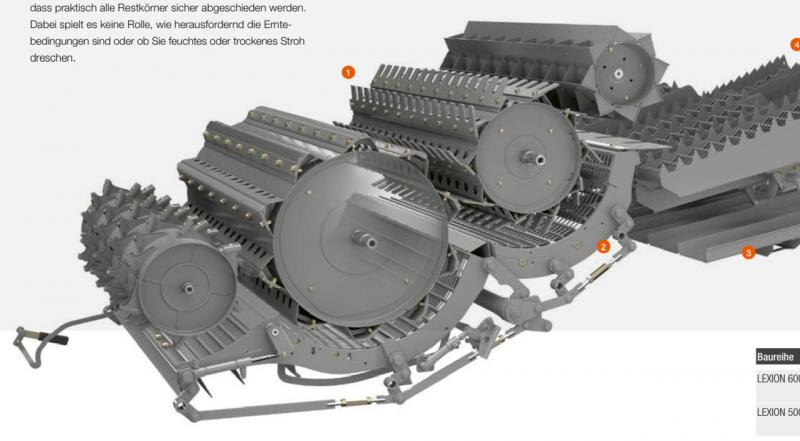

Válasz Ares 826 #5580. hozzászólásáraSzerintem nem csak a gyorsulás szedi szét a kalászt hanem mivel a dobon jobb és balos fogazású lécek vannak ott a két oldalra való állandó mozgatás csépeli az az forgatja ki a szemeket a kalászból, ami meg be van sülve nem akar kifordulni az ott is marad szerintem örökre! Esetleg akkor jön majd ki belőle ha kiszedik a malacok vagy a többi állat ha bekerül alájuk alomnak! Szárnyas háztáji állatok nagyon szeretik kapirgálni csipegetni a kisbálás szalmából a magokat, de a malacok is "két pofával" habzsolják a szalmát ha megérzik a friss illatát és érzik hogy van benne pár besült mag!smile thumbupcool
#5580 Ares 826
2020-12-12 08:59:53
Válasz bandigh #5579. hozzászólásáraA gyorsítódob nem csak rásegíti a terményt a fődobra hanem már ott a csépelendő magvak egy része melyek könnyen csépelhetőek már kifordulnak a kalászból és lepotyognak az alatta lévő kosáron keresztül az előkészítő asztalra! Ezáltal kevesebb anyag jut a fődobra melynek csak szinte a nehezen csépelhető magokat kell eltávolítani a kalászból! továbbá amit írták kicsi az esélye az úgy mond "brummogó medvének is! Továbbá mivel több részen történik a cséplés nagyobb lett a gép áteresztő képessége is ezáltal több terményt tud betakarítani egy azon idő alatt!smile thumbupcool
#5579 bandigh
2020-12-12 03:27:43
Válasz Ares 826 #5567. hozzászólásáraNem értem miért jó az ha felgyorsítja a 80%-ra, mikor a cséplés nem csak abból áll, hogy odadörzsöli a kalászt a kosárhoz! Hanem nem kis részben abból adódik a cséplés, hogy egyik pillanatban még lassan ment a cucc a ferdefelhordóban, a másik pillanatban meg 40 m/sec sebességre rántja meg a cséplődob, és maga ez a gyorsulás is szétszedi a kalászt. A gyorsítódobnak a legnagyobb előnye, hogy elegyengeti az anyagot, a zöld cuccban sem böfög a gép. Amúgy a régi cts kombájnban is néha szinte kukorica beállításon ment a cséplődob, mert a rotor kipofozta úgyis a búzaszemet, nem szórt.
#5578 Rabó001
2020-12-11 18:45:22
Válasz Vinkó 75 #5568. hozzászólásáraPersze hogy le tudta vinni a dob fordulatát, mert a cséplésnél a kerületi sebesség a lényeg. Az meg a nagyobb átmérőnél kisebb fordulatszámnál van. A nagyobb átmérőjű dobhoz nagyobb a kosár felülete is. A nagyobb dobnak nagyobb a tömege, ezáltal a tehetetlensége és a lendülete is. (Az NDK-sok már 74-ben így csinálták az 516-ot, csak utána leálltak a fejlesztéssel)
Igazából a több dobbal fokozzák a cséplés teljesítményét és hatékonyságát. Szalmarázó teljesítményének növeléséhez meg a felületet kellene növelni, aminek korlátja van, meg ugye tették fölé a különféle szalmabirizgálókat. A hosszdobos leválasztás meg más elven is működik, ott bejön a leválasztásnál a centrifugális erő is, míg a szalmarázónál csak a rázás.
Tudják ezek a gyártók hogy mit miért csinálnak.

Válasz Vinkó 75 #5570. hozzászólásáraAkkora a dob átmérő 755 mili??? Hol van még a 2 dob az utóverőn kívül??? Van róla kép valahol????
#5569 Ares 826
2020-12-11 17:15:32
Válasz Vinkó 75 #5568. hozzászólásáraMaradt a 600 dobátmérő a Lexikonban vagy azt is növelték??
#5568 Vinkó 75
2020-12-11 17:06:13
Válasz Ares 826 #5567. hozzászólásáraA hybridnél játszanak a másodlagos leválasztással is. Az ilyen lexionok is igen nagy dobhézaggal mennek. Tavaly és előtte volt itt pár napot gabonában egy 770 a volt kollégák is hajtották. Azok meséltek pár érdekességet. Az új gépeknél a megnövelt átmérőkkel hozzák le a fődob fordulatát. Igaz növelték a dörzs felületet. Egyértelműen látszik az új lexionoknál a teljesítmény növelés működik. Tehát ládásban az 5 ládás valóban ott van az előző 6 ládás mellett.
#5567 Ares 826
2020-12-11 16:57:09
Válasz Vinkó 75 #5559. hozzászólásáraMár az elején nem valós a videó, mert a cséplődobnak sokkal többel kellene forogni! A vidin egyforma a forgási sebessége mint a ferde felhordó láncé! Erre jó a Claas APS rendszere ami felgyorsítja az anyagot mire a fődobra kerül mert annak forogja a 80%-át! Lehet okoskodni a szalmával a cséplés után de ami a dobon nem verődik ki utána már szerintem ba...ni lehet az egészet!smile blinksmile blink
