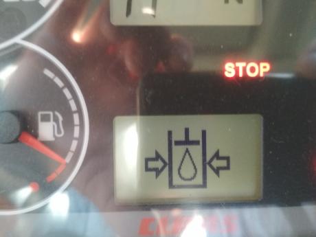

Válasz F-A-R-M-E-R \ #3106. hozzászólásáraFerguson vallto egyebbkent.Van hatsó olajnyomás..Amelyikben nincs "park " funkcio külon azt huzni se szabad.Max 1km 1-5km/h val mert nincs kenes a valltoban.Ezt irja a könyv a szerviz is mondja.Egy helyen hazahúzták levették a kardánt ne fogja a gépet.De mire hazaértek besült a vállto.Eggyiket se igazan lehet mar huzni.Akarmilyen gép.Tréler inkabb nincs mese.Ez nem Mtz kategoria mar hiaba..
Válasz F-A-R-M-E-R \ #3095. hozzászólásáraEz ikon meg olajnyomás hiányra utal hátsó hidban, mondjuk a könyve furán fogalmaz, van olyan hogy hátsó híd olajnyomás??
Nívó alatt van kicsivel váltó olaj szint, gondolom munkagèp új munkagengerek, csövek,beszivtak pár litert...

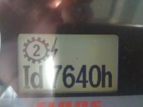

Mért nem adnak 1 könyvet vagy 1 CD-t amiben ezek a kódok benne vannak? A 40 millába már nem fér bele? Tetves népség!
Válasz szantofold22 #3097. hozzászólásáraÜdv. Na tegnap bealudtam, szóval ez cis, közel 6000 órával, szervîz jövő hèten èr ide megnèzik, gondolom javításig eltelik 1 hónap..
Válasz Bárány #3099. hozzászólásáraA legújabbakban van érintő nem?A régebbi cebis be van esc funkcio gomb stb.Az enyémben nincs esc se és egy kvarc kijelző van középen mindegyikben.....
Válasz csoppika #3101. hozzászólásáraA fene tudja. Az ilyesmi lehet egy egyszerű kontakthiba is, de tényleg, akár elveszett olajnyomás is, ami nem vicces.
Ilyenkor telefonon megkérdezem a szervizest, aki első körben általában megmondja, mit nézzek, sprézzek, rángassak, és ha ezek nem segítenek, hívjam újra.
Vagy jön azonnal, ha olyannak gondolja.
Válasz Bárány #3100. hozzászólásáraLaikusként olaj(nyomás)hiányra tippelek...
Válasz F-A-R-M-E-R \ #3095. hozzászólásáraSzerintem mielőbb hívd az Axiált! A piros STOP nem annyira vicces.
Válasz szantofold22 #3096. hozzászólásáraEz a CIS. A CEBIS színes, érintőképernyős.
Válasz szantofold22 #3097. hozzászólásáraOlaj van a válltóba?Ez a csepp meg valami "alatt " szerű jel....De én is csak agyalok.Erdekel mi lehet,sose lehet tudni hogy jár az ember.
Válasz szantofold22 #3096. hozzászólásáraStop is azt jelzi allj.De szerintem valami érzékelő lesz.Hány óra van benne?Nekünk még 3000 és az alattiak
Válasz F-A-R-M-E-R \ #3095. hozzászólásáraA tied az CEBISES ?Enyem csak cis .Nincs ilyen also ablak.Szolni kellene az axialnak a potüles mogött a nyitható ablaknál (irattartó) van az agya a csipoek a biztositékok..Ott tud ráállni laptoppal és hibát olvasni..Csak jó volna tudni nehogy valamit szétbarmolj benne....
Válasz szantofold22 #3094. hozzászólásáraAztán kidobta ezt az ikont is, + stop, + villogott N a kijelzőn. Nem ment se előre sem hátra. Na meg elôtte lőktem joystikot, semmi, aztán gondolt 1-et 3-4 fokozatot előre ugrott. Ma reggel hidegen jól működőtt minden, talán annyi hogy mèg mindig ugrik valamelyik fokozatról 1szerre több fokozatot.
Válasz szantofold22 #3093. hozzászólásáraAzt a gombat se erdemes nagyon piszkálni ,nekem a töbe szivargott hat huztam rajta kulccsal.A szervizes me lebaxott hogy annak a belógó végi tavolsaga fontos.Tudta a tökom.Azota nem csepeg
Válasz F-A-R-M-E-R \ #3092. hozzászólásáraA kezelesi konyvbe A 280 .oldalon utal ra,de kodot nem elemez.A fogaskerek mindig valami hajtomű dolog.Ugy irja allitsa le varjon indítsa s ha jelez menjen a forgalmazohoz.(szerintem valami erzekelő gomba.Jobb oldalon a vallto aljan van egy azt tudom.(ha dugattyu lenne megjelenitve motort jelent..)Ennyit ir a konyve
Valaki találkozott már ezzel a hibakóddal, vagy ami felette van ikon mit jelenthet??
Válasz mate21 #3089. hozzászólásáraFelhívod a szervizesedet és megmondja.
Válasz mate21 #3089. hozzászólásáraHát Mo-on ilyet csak az axiál tud megmondani szerintem, de ha tévedek akkor engem is érdekelne ki más tudhat ilyen dolgokat.
