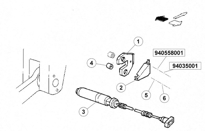

Sziasztok, Segítséget szeretnék kérni Arion 420 al kapcsolatban... Főként ápolási munkákra kellene, esetleg ha szorít az idő kisebb talajmunkákra. milyen felszereltséget érdemes belőle venni, illetve milyen az értéktartása ezeknek a gépeknek? Van e esetleg ilyen típussal gyakorlati tapasztalata itt vkinek, fogyasztás stb...? előre is köszönöm !
A koccanás valószínű azért tudott kialakulni mert ahogy írtad rosszul volt kihézagolva a kar sok volt alatta a hézagoló és nem szorította rendesen a függesztő kart.
Probléma (talán) orvosolva. Részben .Szabinak, részben Szanbergnek is igaza volt.
A 4-essel jelzett hézagoló lemezekből kicsit több volt a kelleténél, ezért hiába húztam meg amennyire lehetett a tengely végi csavarokat (Szanberg tippje), megmaradt a "kottyanás". A hézagolást kiigazítottam, ezután megszűnt a hibajelenség.
Másrészt talán az eddigi kis lötyögésnek köszönhetően Szabinak is igaza lehet, mert a recén a kar kicsit moccan, de egyelőre csere nem lesz. Ha a 7-essel jelzett kopólemezek tovább vékonyodnak, ismét kihézagolom, amíg lehet.

Ma reggel beszéltem a szerelővel. Első blikkre látatlanban ő is .Szabi megfejtését mondta (sajnos), de a távdiagnózist inkább meghagyja az ATV kuruzslóinak.
Mivel az ügy nem égető (már csak egy nap szántás van hátra a szezonból, amit akár így is meg tudok csinálni, meg jelenleg amúgy is ömlik az eső), ő meg igen el van most látva munkával, jövő héten egyeztetünk időpontot a személyes kivizsgálásra.

Meg vannak húzva. Csak "süllyesztés" állásban csinálja, amit leírtam. Ha ugyanúgy állnak a karok, de "emelés" állásban, vagy a külső gombokkal lett állítva, akkor fixek a karok, mint a cövek, nincs az a játék terhelésre.
Ezért gondoltam az erő szabályzóra, mert az ha jól gondolom, csak süllyesztésben játszik be.
De holnap a szervizes majd kiokosít. (Remélem!)

A tippem: valahol a karok tengelyébe épített erő szenzornál lehet a bibi.(A képen 3-assal jelölve.) A tengelyeket amennyire lehet kíhúztam, megzsíroztam, komolynak látszó kopást nem láttam. Bár egészen nem lehetett kihúzni, az kicsit több bontással járna.

Arion 620-on a következő a gond:
Hátsó 3pontnál a süllyesztés bármelyik köztes állásánál attól függően, hogy a bal, vagy a jobb karra esik nagyobb terhelés (vagy épp melyik tehermentesül?), a tényleges pozíció a karok végén kb. 3 centit változik.
Ha kézzel megemelem a jobb oldali kart, feljebb emelkedik 3 centit, ha ezután megemelem a balt, visszasüllyed. Váltvaforgató ekénél így a balos oldalt nehezebb húzni, mivel az eleje mélyebben jár.
Mitől lehet ez?
Mivel nem annyira sürgős, ezért csak holnap, hétfőn zaklatom a szervizest, addig is itt megosztom.
