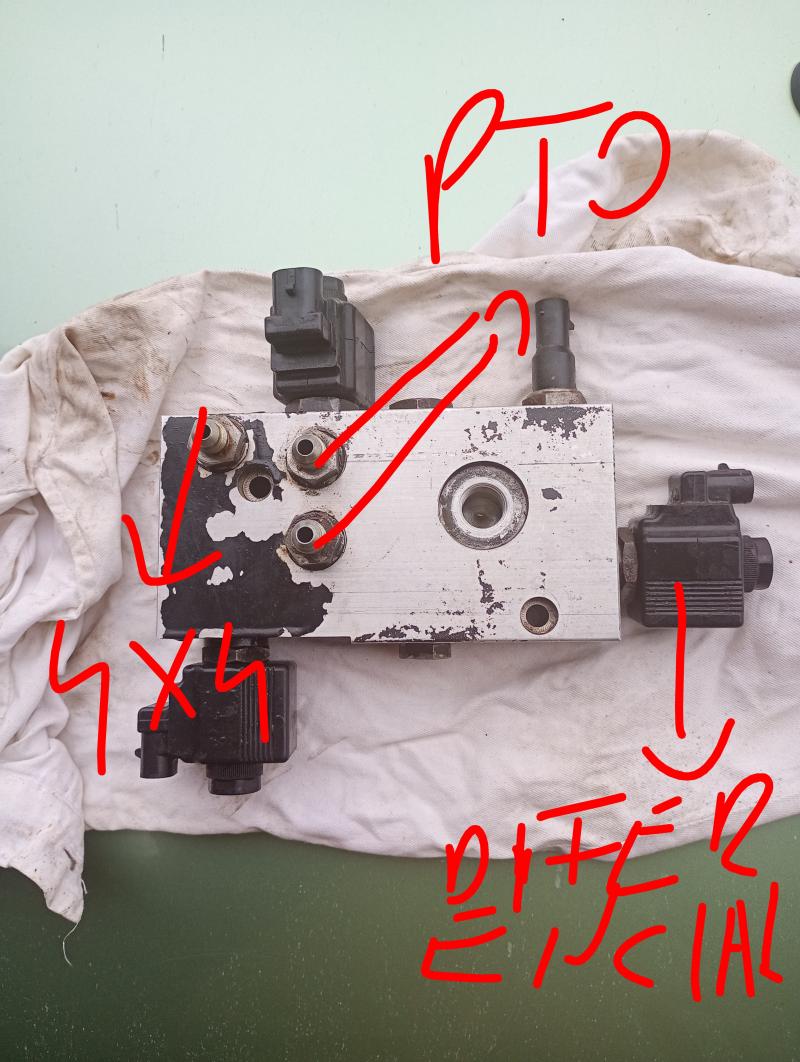

#792 szabofery94
2026-01-20 14:58:24
Válasz Vaszlavik Tibor #786. hozzászólásáraSzia.
Az Agrotron200-nak alapban zárt a rendszere, ez azt jelenti még nem jár a motor addig az őszkerék, difizár bekapcsolt állapotban van, mikor a motor beindult akkor az olaj nyomás eljut a tengelykapcsolókba (többtárcsás ) mint a simson kuplung csak sokkal komolyabb . Mágnes szelep , az hogy a solenoid csattog kézben direkt 12v-rol az még nem azt jelenti , hogy jó is ,tekerd szét nézd meg nincs-e fel sorjázódva a tolattyú éle vagy ha van benne közdarab annak a végei . Ha itt minden rendben akkor való színűsíthetö a szivattyú probléma de az nem egyik napról a másikra jelentkezik.
#790 Sk Laci
2026-01-18 16:25:33
Válasz Vaszlavik Tibor #789. hozzászólásáraUgyan ebből a kockából megy a tlt-re?
Ha igen, akkor a kockában lehet valami.
Ismerősömnek ugyan úgy nem kapcsolt ki az eleje a NH traktorán, fémspóna volt bent a mágnesszelepnél. Szétszedte, kitisztította, azóta megy neki.
#789 Vaszlavik Tibor
2026-01-18 12:12:28
Válasz Sk Laci #788. hozzászólásáraA tlt-re megy az olaj működik is.
#788 Sk Laci
2026-01-18 10:56:49
Válasz Vaszlavik Tibor #786. hozzászólásáraCsövön megy az olaj?
Esetleg szürőtömítés. De lehet még valahol fellazult cső is a sebváltóban bent, és elszökik az olaj.
Elnézést, nem ismerem a traktor kincepcióját, ezért ajánlanám a szeleptől előrefelé átvizsgálni egyes részeket fokozatosan egészen a pumpáig.
DF, Same, Lamborghini márkaszervizest megkérdezni, esetleg elhívni a hiba elháritására.
#786 Vaszlavik Tibor
2026-01-18 10:22:38
Helló.
Tud valaki esetleg segíteni?
Agrotron 200, nem lehet összkerékhajtásból kivenni.Mágnesszelep jó, nem jut el az olaj a szelepig.

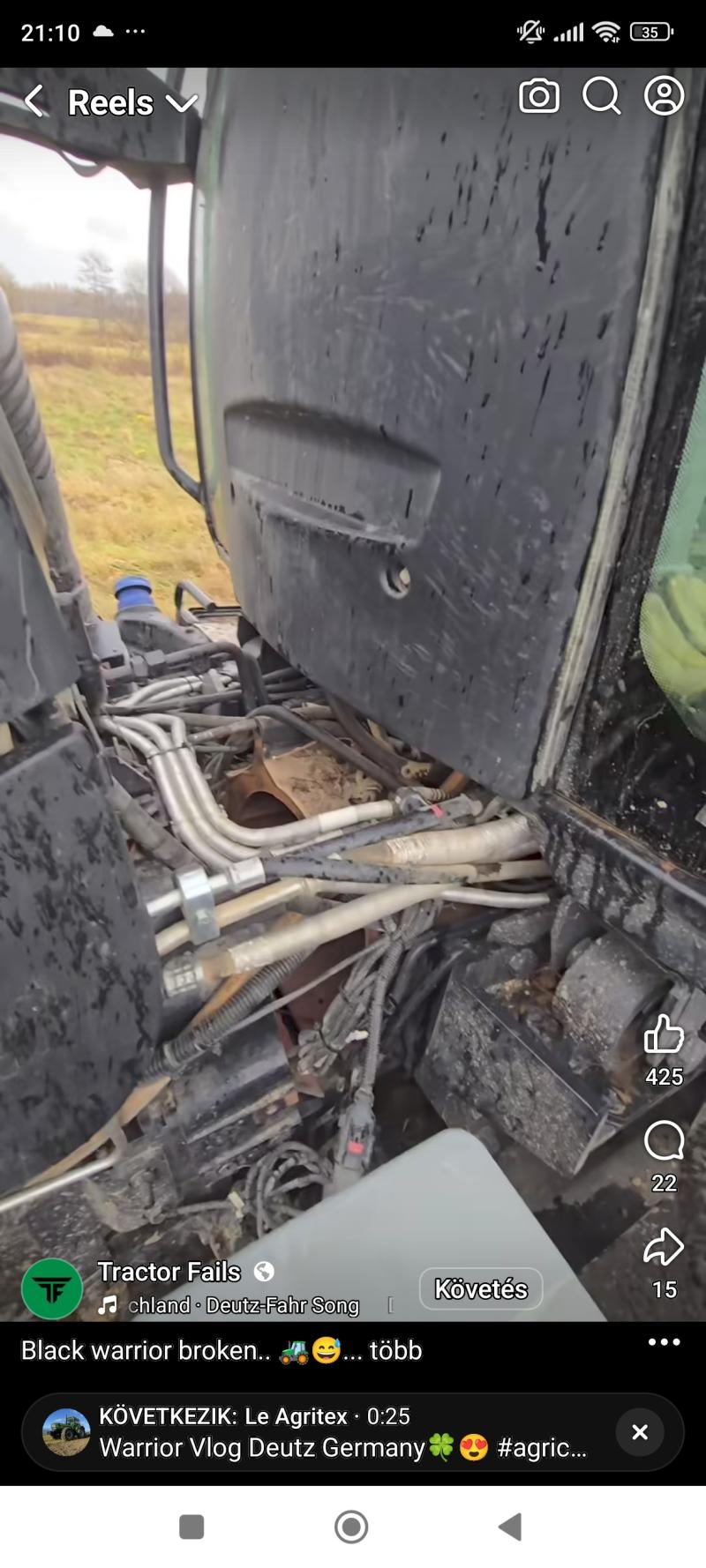

#785 t.romsics
2026-01-05 21:40:20
Válasz $HMP$ #784. hozzászólásáraKomolyra fordítva a szót, ezen én is gondolkodtam. Szerelési hiba, rángatta valami nagy böszme elölről.
Tengelytávnövelés Deutz-Fahr módra… kísérleti szakasz.
#784 $HMP$
2026-01-05 21:15:07
Feketítsük kicsit....
Black warrior broken...
Oszt ez mire föl törik el?
Orrsuly meg grubber elég hozzá?
smile devil
