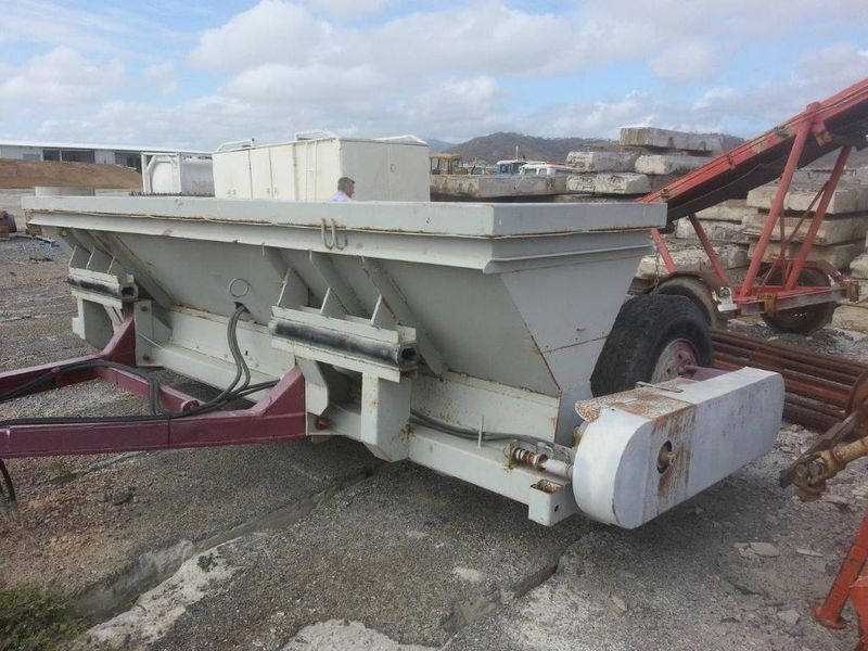

#590 m521
2015-01-03 20:38:51
A mész kijuttatására a tornádót szokásos használni de utána több mész por van a trakin minta földön.
folyamatban van az alábbi kijuttató gyártása
