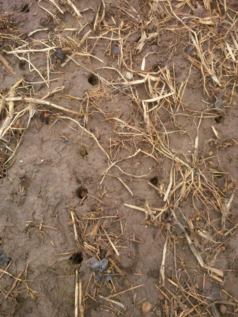

Válasz #581. hozzászólásra Azt hiszem Szanberg is tett fel képet, hogyan nézett ki az olajretkes szántója tavasszal. Lukakon kívül nem marad semmi látható a növényből.

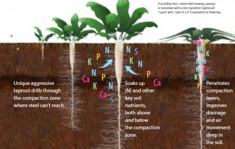

Válasz #567. hozzászólásra " répa Ca-t hoz a talajfelszín közelébe."
Ezt a kijelentést inkább úgy módosítanám, hogy a répa akkumulálja a kálciumot is az egyéb mikro és makroelemekkel együtt (amelyek vagy mesterséges formában vagy szerves, biológialag kötött formában elérhető számára). Ez pedig csak akkor hasznos, ha ott is marad a répa és kifagyhat a télen, ha nem, akkor valamivel el kell pusztítni. Tavaszra csak lukak maradnak a helyén, a felhalmozott tápanyag pedig a következő növény számára már elérhető.
A kálciumot pedig csak a gombák fogják a felszín közelében tartani nagyobb mennyiségben, egyébként elúszik a csapadékkal (egyébként nem kellene állandóan meszezni)

A répában szerintem nincsen mész, a cukorgyárban meszet használnak a cukros oldat derítéshez,amit utána kiszűrnek és az lesz a mésziszap.

Igazad lehet, h használnak meszet, de ez az ábra szerint a répa Ca-t hoz a talajfelszín közelébe.
Válasz #564. hozzászólásra
