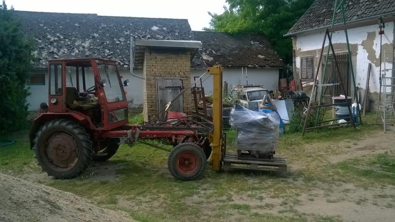

#1105 Dave
2019-12-06 22:05:15
http://www.agromat.hu/hu/termekek/targoncak/tehermegfogok/uj-termek-7/uj-termek-5/big-bag-emelo/
Szeretnék egy hasonlót csinálni. A felső zártszelvény milyen legyen, hogy 1t is elbírjon?

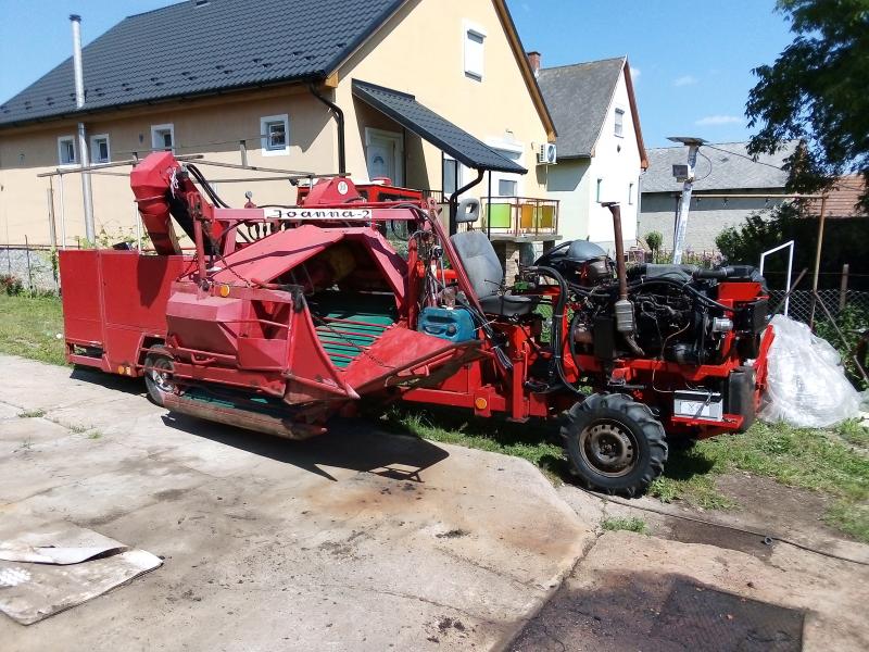

#1100 ND
2019-07-23 21:26:27

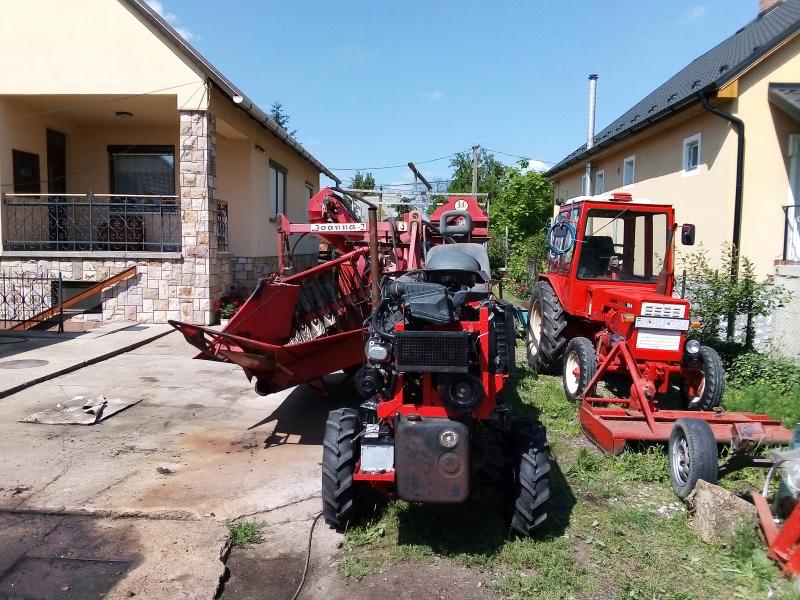

Válasz ND #1099. hozzászólásáraJa és slusszpoénként a rázógép lengyel gyártójának két kollégája hazafelé menet kiszúrta a főútról a gépet, hogy ismerős, de furcsa, be jöttek körbefényképezték h Sok mindent láttak már de ilyet még nem
#1099 ND
2019-07-23 21:22:21

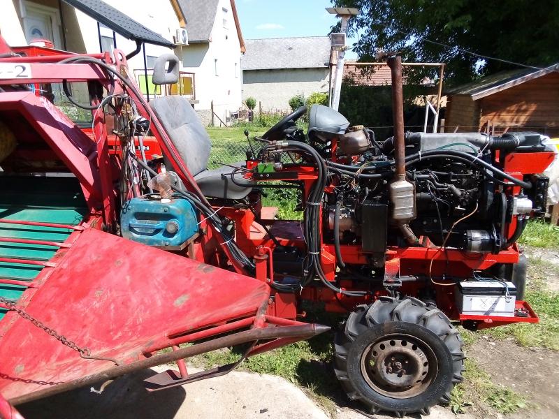

Válasz Maszek Zs #1098. hozzászólásáraKöszi a kérdést, túlélte kisebb nagyobb harcok árán.
Volt 3 defekt, de az ugye nem konstrukciós hiba, meg volt egy féltengelytörés. Olyat fogott alászedett kormánnyal, hogy szétszakította az egyik külső csukló kosarát.
Főd végébe érdekes volt szétkapni...
Telefon autósboltba h ismeretlen Opelhoz van-e, hát van 2féle, 13-15ezer,kedvezménnyel 7-8.
Mielőtt indultam érte jött egy ismerős, két telefon a szomszéd faluba az orkoknak, akik nem rég bontottak egy B Vectrát, szerintük pont jó, és tényleg.
3ezres darabáron lett kettő meg másnap hozták egy harmadikat, úh van tartalék.
Fél óra kalapálás h az ágyból kiverjük a régit, flexel hosszbeállítás, hegesztés és már mehet is
Gyári generátor próba előtt elszállt, kapott egy Swiftét sebtiben, meg egy mtzt pótnak,
Az mtzs fél óra után megállt, másnap új feszszabályzó bele, ami 5percet ment, de a Szuzi hősiesen kitartott végig, pedig nem kis terhelést kapott (két autó hűtőventillátor a vízhűtőn, egy mtz fűtőventillátor az olajhűtőn, mind folyamatosan ment, és még tölteni is kellett volna, de arra már nem sok delej maradt, ampermérő végig - 25-30on)
Egyik sem vészes probléma, ezeket leszámítva hozta az elvártakat.
Kisebb fejlesztésekre meg van egy egész év...
Készült rövid videó, majd felrakom ha megszerzem az asszony telójáról

#1093 ND
2019-06-18 20:50:38
Válasz ND #1092. hozzászólásáraNa jó, durva buli volt, mert van benne Mtz, Wartburg, Zsiga, Hamster meg még ki tudja mi is
#1092 ND
2019-06-18 20:48:05
Egy vontatott rázógép és egy corsa szerelemgyereke

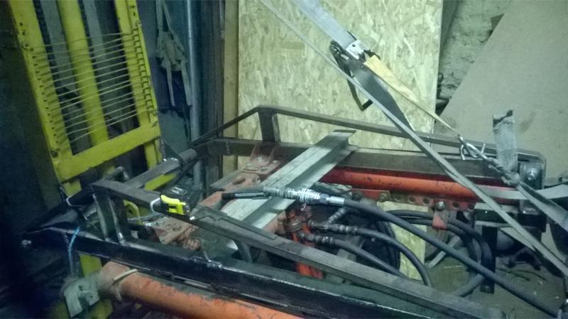

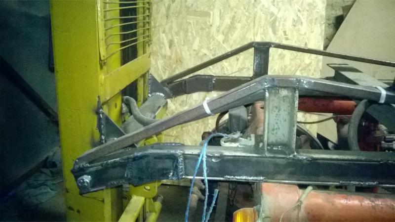

#1089 Relsaca

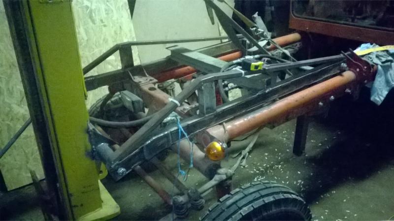

2019-06-18 10:18:54
Válasz Maszek Zs #1087. hozzászólásáraEgy munkahenger a targonca torony eredeti billentőpontja és a platótartó közé. Mivel a forgáspont magasabban van mint eredetileg fordítva fog működni amikor a munkahenger dugattyúja kifelé mozdul akkor a villa lefelé fog billenni.
#1087 Maszek Zs
2019-06-15 21:38:38
Válasz Maszek Zs #1040. hozzászólásáraÜdv!!
Megint itt vagyok egy problémával.smile biggrin
Elkészült a felfogatás most már csak a döntést kell megoldani. Vannak jó ötletek? Valami egyszerű kellene!! Alulról nem jó mert nem fér el. Csak felülről.smile thumbup

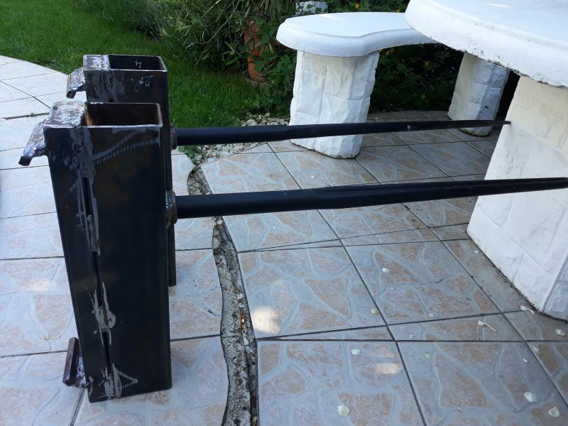

#1082 Berkó_
2019-06-05 13:11:16
Válasz UE-28 #1079. hozzászólásáraNyársaláskor felavatnám én azt a tüskét! smile lol Szép munka, sok ezer bálapakolást vele! smile thumbup

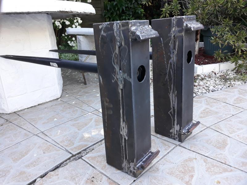

#1081 UE-28
2019-06-05 09:39:50
Válasz envagyok2 #1080. hozzászólásáraIgen, a gyári, kúpos hüvelyébe.
Köszi az észrevételtsmile wink
#1080 envagyok2
2019-06-04 22:15:40
Válasz UE-28 #1079. hozzászólásáraa tüskéket valami perselybe raktátok, igaz?
akkor forgasd be "függőlegesre" őket, mert így elpattanhatnak.
#1079 UE-28
2019-06-04 17:53:53
Kész a targoncatoronyra a bálarakó konzolsmile winksmile thumbupcool
