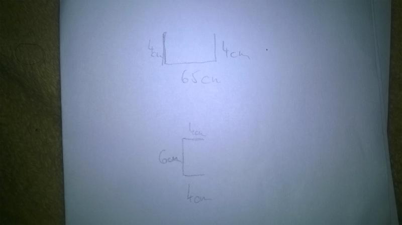

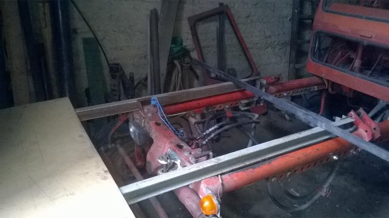

Válasz Maszek Zs #1040. hozzászólásáraÜdv!!

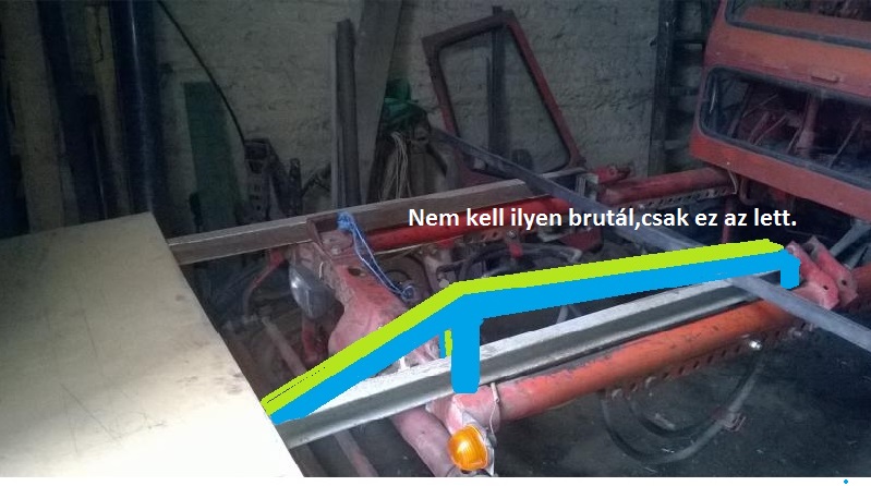

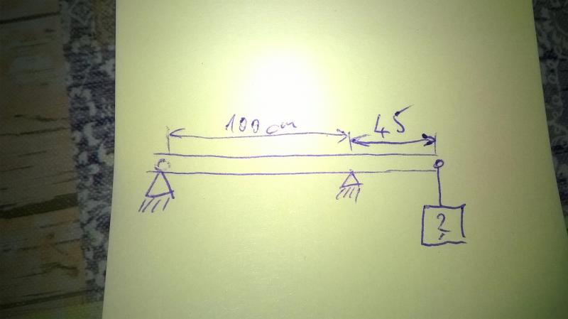

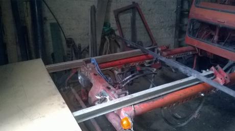

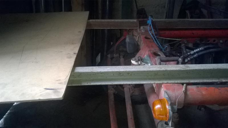

Megint itt vagyok egy problémával.
Elkészült a felfogatás most már csak a döntést kell megoldani. Vannak jó ötletek? Valami egyszerű kellene!! Alulról nem jó mert nem fér el. Csak felülről.

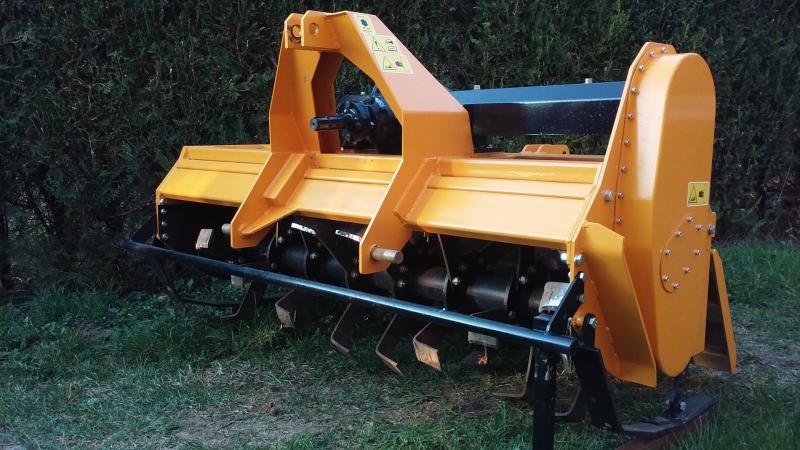

Sziasztok segitseget szeretnek kerninegy talajmaro építésebe kezdtem es elakadtam az attetelezesnel valaki aki csinalt mar hasonlot vagy van japan kinai talajmaroja esetleg tudna segiteni a kaoatagok meghajtasanak attetelezeseben segíteni? Ha valaki tud egy aranyt irni az is eleg mert abbol kitudom szamolni a fogaskerekek nagysagat de ha valaki egy pontos osszeget ir azaz kettot az is tokeletes lenne elore is köszönöm valamint az erdekelne hogy mennyire lenne nehez variatorral megcsinalni a hajtasat? Vagy inkabb felejtsem is el? Na meg az id hogy fogaskerek helyett lehet e mondjuk bordas vagy lapos szij hajtasu??

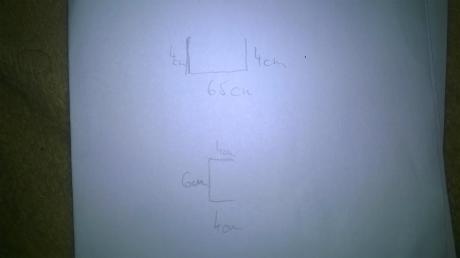

Üdv. Váznak illetve felfogatásnak milyen anyagot érdemes használni? Az ár és a terhelhetőség is egyaránt fontos!
