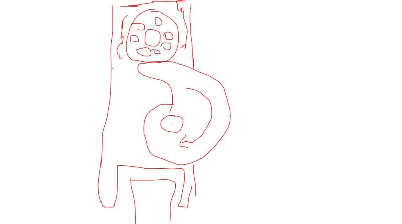

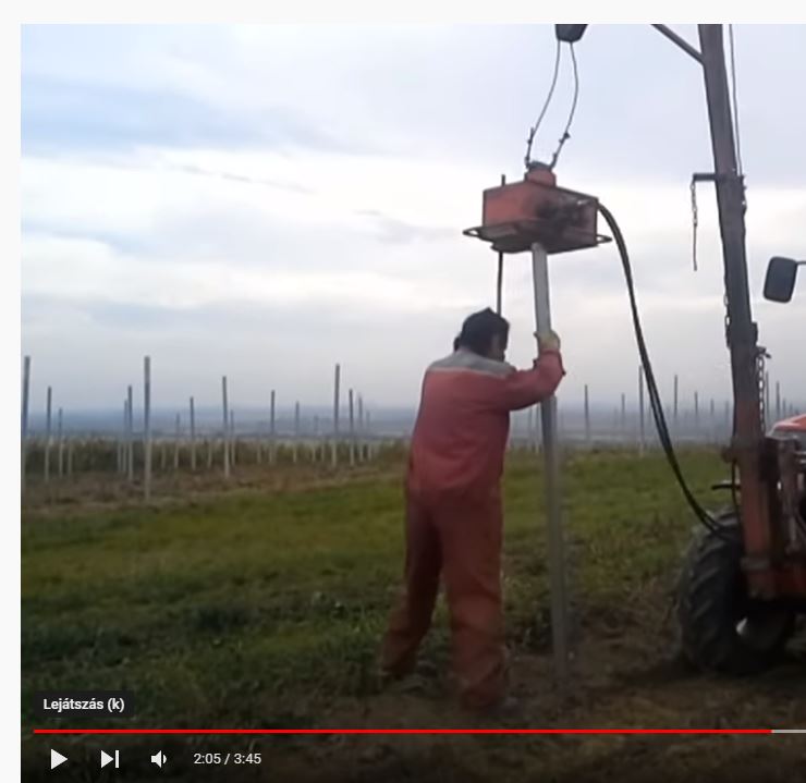

vagy valaki látott már közelről egy cölöpverőt, ott hogy van megoldva a kos felhúzása? ami aztán szabadesésben tud leesni, azt hogy húzzák fel, és ejtik le?
Válasz envagyok2 #1616. hozzászólásáranem mozagatta meg a fantáziátokat?
csinálni egy ilyen excenteres csiga vonaló tárcsát, ennek a közepére felrakni egy hidromotort, ezt forgatni, fölé pedig egy csapággyal a súlyt, ami leüti a oszlopot.
pótsúyokat lehetne fölpakolni, levenni, mikor mi kell.
hidromotoros excenter tárcsás részt rögzíteni az oszlophoz, amit le kell verni, és zuhálgatja a súlyt fölötte, mint ha kézzel kapaszkodnál a leütő csőbe.

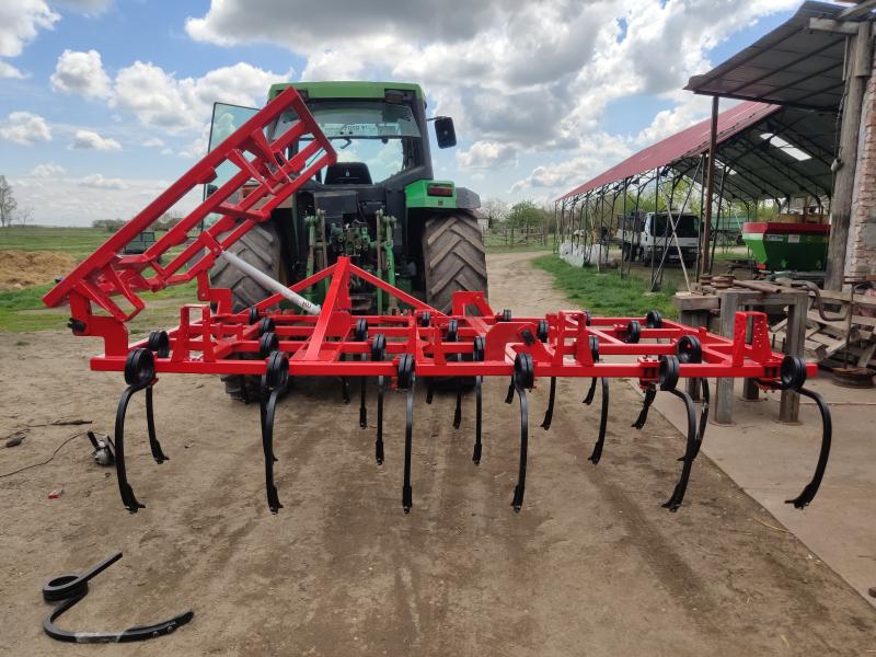

Rakhattam volna a forgatás nélküli topicban, de hát ez mégis csak egy egyedi munkaeszköz (lesz), még nagyon sok munka van vele. Előre 2 sorban elhelyezett Carrier tárcsasor, mely hidraulikus állítású lesz. A mélységtartást vagy az ékgyűrűs henger végzi (ami szintén hidraulikus lesz), vagy a két kerék pont ugyanúgy, mint az Ih tárcsán, ha netán beragadna a henger. Észrevételeket, kritikákat szívesen fogadok, abból tanul az ember. ????

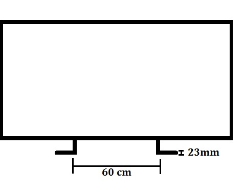

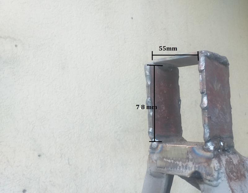

Üdv, Szeretném megkérdezni, hogy a képen látható ábrán az alsó két vonórész távolsága 50-es mtz-hez megfelelő lesz-e? Illetve a csapok vastagságának 23 mm megfelelő-e? Köszönöm.

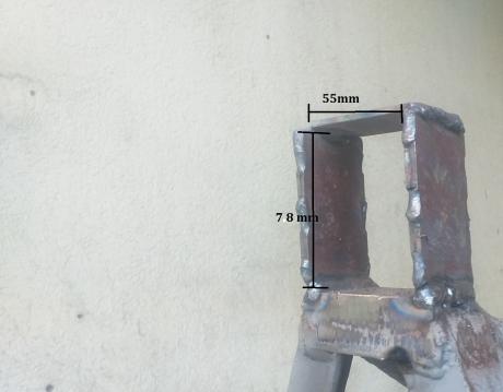

Üdv, szeretném megkérdezni, hogy a képen látható 3. pont méretekbe az általánosan MTZ-hez használt támasztó orsó befér-e? Ha esetleg nem, akkor kaphatnék méreteket ami biztos, hogy jó. Köszönöm.
nah és ez:?
https://rohrermfg.com/
https://www.youtube.com/watch?v=apth83u69yA&t=2s
ez odabsz rendes, rohadtul kéne, ha ez tényleg így menne.

ezt a vibrót nem tudja valaki hogy hívják, hogy lehet megtalálni, hogy lehetne venni?
https://www.youtube.com/watch?v=syTm0wJ1CsY

Szerintem a kapatartó gerendák vázhoz rögzítését meg kellene erősíteni ( Horsch kapák? ).
A mi szerintem a legfontosabb lenne,h a vonórudat munkahengerrel kellene kitámasztani- klipszes állítással -mert így billeg. A TOPDOWN kialakítását nézd meg.
Akkor pontosan tudod a munkamélységet tartani( a tárcsák nem bírják el ezt a nagy súlyt és nem is mindig tudod őket használni.( behúzóerőt)+ tudod vízszintezni+ kiemeléskor is vízszintezi.
Fontos,h a tömörítőhenger:
- kiemelhető legyen ( nedves időben, pl tavasziak alá)-
-lehessen fixen tartani -egész gép súlyát elbírja,mélységtartáskor( száraz időben)
-és lehessen úszó helyzetben is tartatni -ilyenkor a szállító kerék lenne a mélységtartó- ( mikor nem kell nagy tömörítés)
Válasz mtz1221 #1607. hozzászólásárade elvan, de ezzel fogok buzat tarlohantani, buza magagyat csinalni kukorica utan, igy nemsokara ki tudom probalni.
illetve csikolni azert nem fog, mert ha tavasszal huzom, akkor a henger helyett egy tabla fogas lesz fent ami elhuzza a palyat simara.

Van egy gyári rau fogas kombinátorom na annak olyan paszentosan csinálta meg a gyárban hogy alig tudom leszedni a karokat ha végeztem a munkával.
Válasz mtz1221 #1597. hozzászólásáraez ugy tortent hogy akivel csinaljuk kicsit elbaszta, 60x60x6 a keret es a vaz is vegig.
a henger meg 400mm lesz.
en 80x80x8as keretet akartam es belul 60x60at
majd kiderul hogy birja, ahol megadja magat megerositjuk.

Válasz Bzsr #1595. hozzászólására15cm osztás és 25x25x520 kapák
Válasz tarkamacska #1593. hozzászólásáraValami nagyon ;)
Kapa osztás? 30*30as kapák?
Válasz BélaNB #1592. hozzászólásáraIgen megfelelő, én is most leméregettem a gépeket és 60-65-70 cm a táv. A csapok átmérője meg legyen 25mm
Köszönöm a válaszokat. Erősítettem is rajta.
