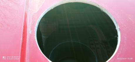

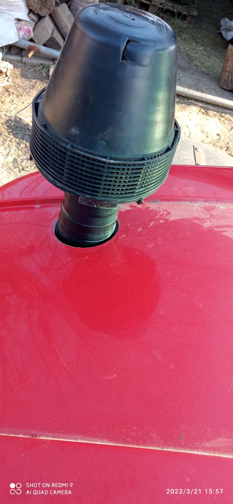

#1577 kis Zombi
2022-03-23 05:38:09
Válasz mtz1221 #1574. hozzászólásáraMűgyantával kend körbe utána fesd át. Ha nincs lekezelve az üvegszál bevezeti a vizet És széjjel rohad idővel.
#1575 A.I.
2022-03-22 22:51:53
Válasz mtz1221 #1574. hozzászólásáraSzerintem egy kis epoxi, (műgyanta), de akár még valamilyen festék is, mert szerintem ott a napfény és egyéb környezeti hatások miatt töredezett, morzsolodhat idővel az üvegszál!
Akkor, ha megindul lehet már rosszabb lesz kicsinosítani!
Egyébként miért kellett kivágni? Levegőszűrő?
#1574 mtz1221
2022-03-22 22:24:09
Motorháztetőre fúrtam egy lukat. Az a kérdés az üvegszál szállakat le kell valamivel kezelni (festék/ragasztó), vagy nem lesz semmi gond vele így hosszú távon ???

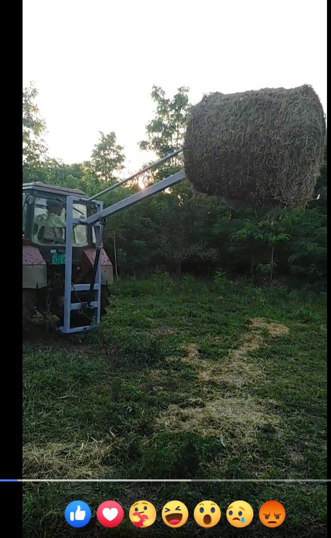

#1552 envagyok2
2021-12-02 09:55:01
Válasz mtz1221 #1542. hozzászólásáratüském van előre, hátulra, de az az igazság, hogy nem akarok zöld bálát bökködni vele. az a tapasztalat, hogy mióta nem bökködünk, azóta nem penészes. korábban egy sokorós rakodó rakodott kint tüskével, bent a csomagolót meg rendes rakodóval, fogóval etettük, így nem lett jó. meg az is gond a tüskével, hogy talpán kéne szállítani a bálát, mert mire zötyörög fél órát a magyar földutakon, addig annyira megtojásodik, hogy csomagoló nem fordítja át. és seggével tüskével talpára nem tudom feltenni, meg sokorós is mire felállította, addigra gondolom ..... szét is tágította a közepét.
van egy targonca tornyon, már félig szátbarmoltam, földfúrót csinálok belőle, hogy totál függőlegesbe járjon, arra lehetne bálafogót tenni, és azzal emelni, mondjuk annak se lenne kevés, de éppen lehet kibírná, de ugye azzal meg fölvenni nem tudnám a fekvő bálát, annak meg előre talpára kéne forgatni valamivel, és úgy lehetne rakodni. ez tűnik a legegyszerűbbnek, ha menne.
a képeden amit tetté, ez zöld bála? ez szénának néz ki, az meg max fele súly, igaz ez sokkal jobban ki van nyújtva, mint amennyire én tervezném.
mtz 3pontjának mi a gyenge láncszeme? a 4 csavar, csapok, emelő karok? arra gondolok, ha raknék fel dakotát, azzal a 4 csavart jól lehetne tehermentesíteni, persze a csapok, emelő szárak a régiek. még dakotával is jóval olcsóbb lenne ez a cucc, mind egy újabb komplett rakodó.

#1551 bandigh
2021-12-01 22:03:24
Válasz _NB_ #1550. hozzászólásáraEzeknek a trakiknak a hátulja még el is bírja, de ha rendes homlokrakodó lenne rajta, azt a gép eleje/közepe nem nagyon díjazná
