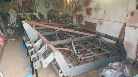

#363 lakatos gabesz
2016-01-12 20:22:16
Válasz csöpi #361. hozzászólásáraEz 3.4 m széles 2x14 lapos st740es csapágyakkal 35-ős tengelyen 25cmes távtartó ezt én gyártottam 15mm es faló 90-es csőből 7kg egy távtartó a váz 160x90 10es falú a súlya nagyon jó a nyáron a szárazságban szinte távtartóig ment az 560as lap de 892.2 birta terep 5 be huzni a kisfülkés 80-as szegény terep 3 az is lefelezve de csak küszködött meg kapart el.nem neki való

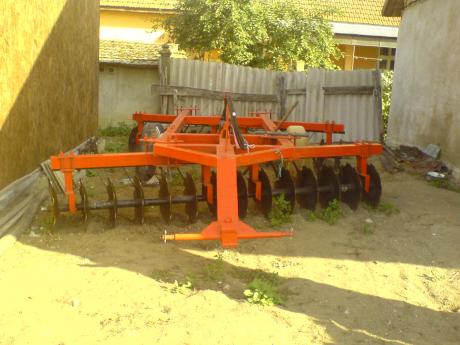

#360 Szem Howkinsz
2016-01-12 20:08:04
Válasz lakatos gabesz #359. hozzászólásáraJó ez a kis tárcsa,milyen árba van? és milye lap és zsártszelvény?
Nekem a vonórész tetszik!
Nekem ilyen van

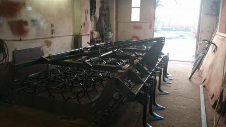

#359 lakatos gabesz
2016-01-12 20:02:09
ezt a nyáron csináltam 3.4m széles
#358 lakatos gabesz
2016-01-12 19:37:42
Válasz .Norbert #357. hozzászólásáraKöszönöm Szépen.én rajzoltam meg minden részét egyedi alkatrészek bár hasonlit a farmet meg a famest gyártmányúra,a melső ludtalpkapák framest gyártmányú axiálnál vettem a kapaszárak gyáriak és az is framest frakombos viszont csak egyet vettem mert kurva drága 20ezer 1 db igy annak mintájára fater lézeren kivágta ő olyanon dolgozik németbe!a rögtörő hengereket is én csináltam és csipkés pálcákat is lézeren vágtuk.
#357 .Norbert
2016-01-12 18:15:38
Válasz lakatos gabesz #356. hozzászólásáraKirály lett nagyon smile thumbup
Az első kapasor kapái azok milyen gépről valók? Vagy hol vetted? smile confused
Megforgattam már a képeket smile whistling
#356 lakatos gabesz
2016-01-12 16:39:38
Tisztelt Uraim!Mit szóltok ehhez a kompaktorhoz ez saját gyártmány már csak a festés vár rá.

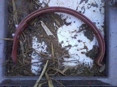

#341 Varga Roland
2015-12-15 13:37:56
Lemaradt a kép...
#340 Varga Roland
2015-12-15 13:36:33
Üdv mindenkinek!
segítséget kérek, ismerős valakinek ez a fajta rugós kapaszár?
Hogy néz ki ennek a vázszerkezete?
Köszönöm!
