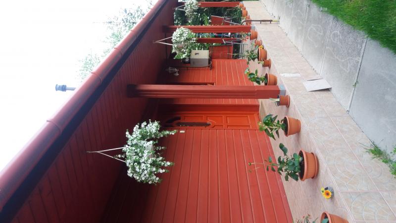

Válasz mtz1221 #22130. hozzászólásáraEz 20mm körüli lambéria, mondom valami norvég anyag volt, de mint írtam kaphatóak azok a gyári falburkoló lecek melyek még vaskosabbak arra keress rá.
Hallod nagyon érdekes, de szerintem is sokkal jobb ez a lélegzés! Itt penész????? Sosem volt és szellőztető rendszer sincsen a házban. Plafon szigetelt vastagon az egész padláson, igaz a falakon csak 5cm-es nikecell van, anno még az is nagy szám volt...Nyilván a párnafáknál hőhidak alakulnak ki és az veszteséget okozhat de gázzal fűtünk nagyon korrekt számlával és nem nézzük a fűtéskapcsolót mikor lehet spórolni rajta, kellemes jó idő van bent nagy hidegben is úgy, hogy kb 10köbméter gáz megfogja a napi fogyasztást akkor is amikor kint -15-25 fokok voltak.

Válasz szanberg #22128. hozzászólásáraKöszöntem.Anyit mondj még milyen vastagságú lambária( itt nálunk van 8 mm-től 15 mm-ig),meg a téglák között a betonkoszorúknál a szobákban nincs gond igy a penészedéssel ??
Válasz .Feco. #22111. hozzászólásáraTíz évig laktam szigetelt, nem légzáró faházban. 30-40km-es szélben már nem lehetett kifűteni. Légzáró kell legyen, de szellőztethető, akár automatikusan energia visszanyerésel. Az is egy tévhit, hogy a falakon keresztül szellőzik a ház, ha nincs szigetelés.
Válasz mtz1221 #22118. hozzászólásáraTéglafal be van párnafázva 5x5-ös kockafával, közé beszabva az 5cm-es nikecell és úgy rá a deszka.
A vízszintességnek szerintem nincsen jelentősége. Ez amúgy lambéria, valami első osztályú norvég anyagból való. Hátul a teraszon hozzá építettem, mármint le fogtam a teraszból, hogy legyen egy belépős kis hely ledobni surranót kabátot lomot stb... oda már csak valami másodosztályú lambéria jutott no az elég xar is, izzadja ki a facsipát, ott a festék sem állt meg rajta rendesen persze, sokkal fiatalabb mint a ház többi része de öregebbnek néz ki...továbbá vetemedik mocorog izéééé…..a többi meg olyan mint amikor fel lett rakva.
Szóval ennyit az alapanyagokról!!!!! Jól írja Borda, amit itt a tüzépen veszel abból nem lehet házat építeni fából...
Egyébként a klasszikus ház burkoló deszka is kapható, azok amolyan kis íves felületű lecek, biztosan láttál már olyat, azt mondják az az igazi, bár szerintem tök mindegy.
Aztán van egy ismerősünk aki Svédországban ácskodik, magyar fickó. Passzív házakat épít kint de nem gumibugyit, hanem fát. Könnyű szerkezetes, 15x15-ös gerendákból vannak a térhálós vázak azok közé kerül szigetelés, légrés kívül belül hagyva a rétegek között, belül falburkoló alatt, kívül meg valamelyik réteg alatt. Ezek szellőznek és mégis passzívak, azt mondja nincsen kazán meg kongvektor meg akármi a házban, egy kis félkezes elektromos fűtőpanel és izzadsz bent, ja és áramszámlát sem kell fizetni, az kint alanyi jogon ingyen jár(pár éve beszéltem vele utoljára akkor mondta, azóta lehet változhatott is ez akár!?!?)
Szóval azt mondta, hogy ott meg a falburkolás úgy megy, hogy a fa "szőrös" oldalát hagyják kifelé, mármint a burkoló deszkák esetében, azt jobban fogja a festék, sokkal tovább tart sőt kb örök egy jó minőségű festés rajta.
Amúgy nekem is skandináv Tikkurilla kültéri speciális vízbázisú fa festékkel van kezelve az egész, több mint 10 éves de a színéből sem vesztett és le sem pereg sehol, nagyon komoly kifejezetten erre a célra való anyag.
