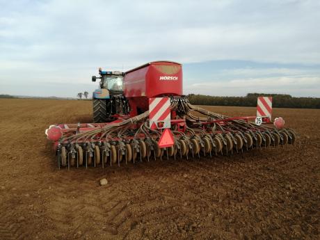

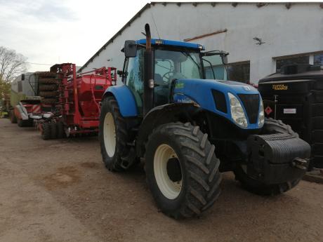

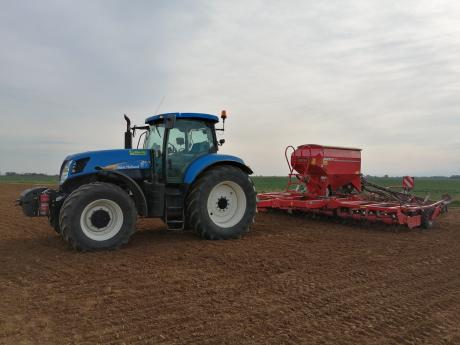

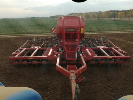

Válasz mtz1221 #28708. hozzászólásáraKépeken csak a NH traktor az enyém, a többi az ismerősömé.
Case Pumán kiment neki a sebváltó, így én mentem neki vetni az ő vetőgépjével.
Mellékesen ezt a vetőgépet 2017 kora tavaszán én hoztam neki haza újonan, mert akkor az említett Pumán a motor volt kipurcanva.
A kombáln 350 Mega, az is az övé, akár a raktárépület is.
Az IH axiál otthon áll az udvarban. Egyenlőre nem akarom eladni, pedig már volt rá 2 érdeklődő. Az egyik érdeklődő aratás közben látta, megtetszett neki.
Az újak eléggé drágák, és ha nem akarok nagyban szolgáltatni, akkor nem éri meg.
Vetőgépem is otthon van. Az árpás topikban amiket feltettem képeket az árpáról permetezés közben, az a Pneusejemmel volt vetve, és búzánál is a kissebb parcellák.
A nagy parcella búzát az ismerősöm vetette horsch CO-val. Erről a búzás topikban van kép permetezés közben.

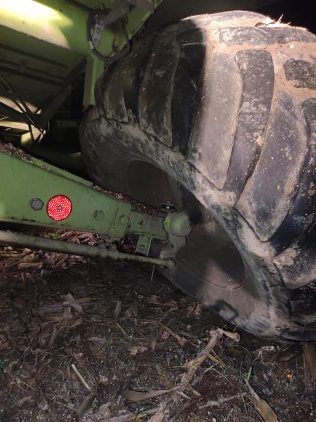

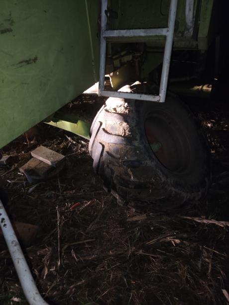

Ma esti móka. Könyöktengely törés.
Az utolsó 3 nap szórakozása, ha minden jól megy, holnap végzek a vetéssel - kisegítéssel.
