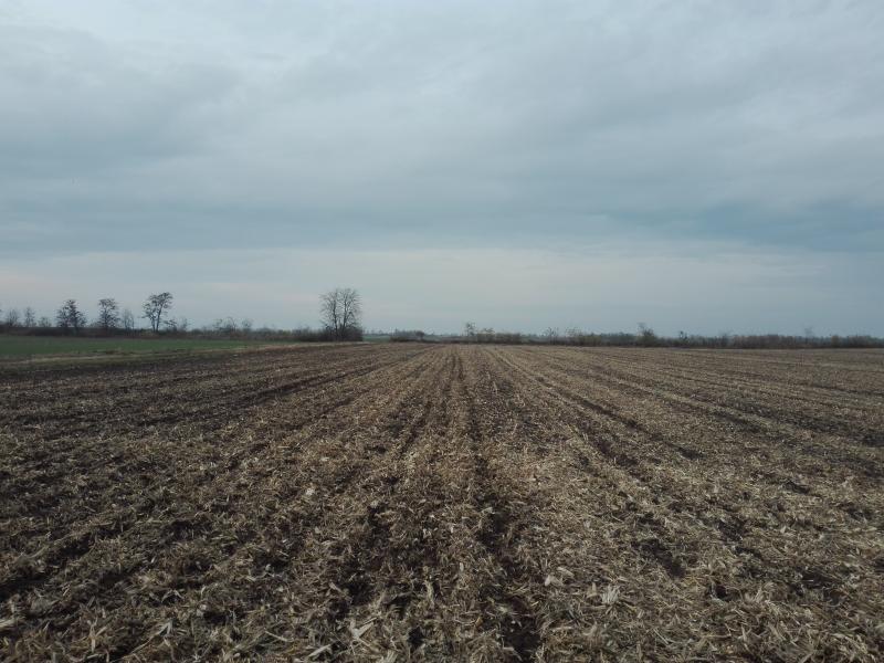

Saját tervezés, tiger-top down ötlet alapján. Most 5 kapa van fenn 35 cm mélyen, 1-1,5 méteres a zöld trágya. 3 kg. zölditő trió + 4 kg TR + 1 kg mustár + 1 kg olajretek / ha. 300 le 8-9 km/H, 70-80% motor terhelés. Holnap csinálok fotót, most sötét van már.
Válasz Sk Laci #1562. hozzászólásáraSík területen dolgozunk. Nálatok vagy itthon dombos részeken nem egyszerű ezt már mesélték páran. És részben dolgoztam is keveset ilyen helyen. Jobban szeretem az alföldi síkságot.
