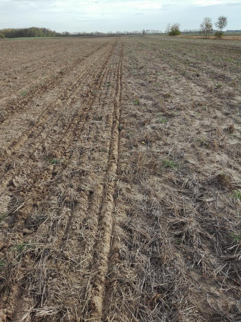

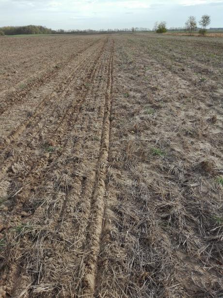

Hello.Van két kisebb táblám,az egyik búza volt,a másik napraforgó.Mind a kettő meg lett lazitva 40cm-re.Inkább homok talajok.Tavasszal kukorica lesz benne.Működne ha nem szántanám már ősszel,hanem tavasszal egy tárcsa meg egy kombinátor és vetés?

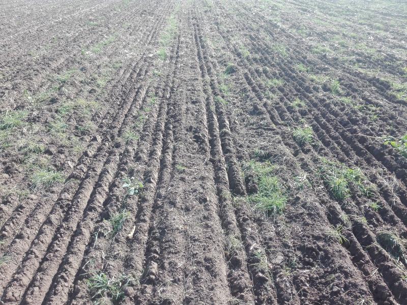

Volt 80mm eső pár nap alatt... Haver aszongya...nem érti miért nem lazult fel... Há' mondom, miért tette volna?
Átázott(olyan 50-60 centire egy markolós csóka szerint), de ugyan fel nem lazult...

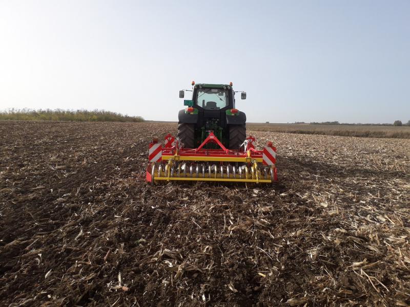

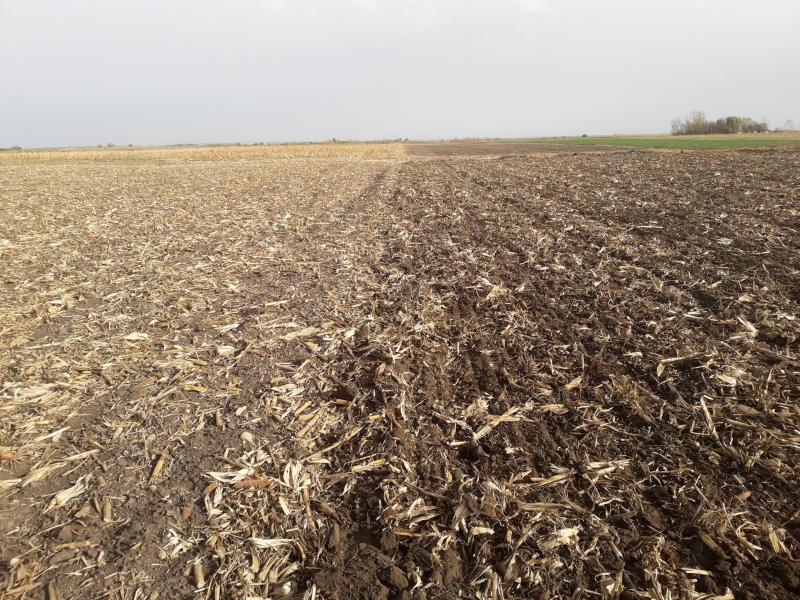

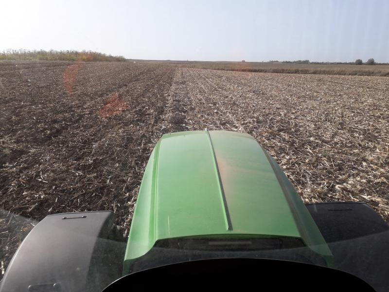

Elég az 5 kapa. Sebesség mennyi volt?
Pár napja kérdeztem hogy a nehéz kultivátorral ki tudom-e váltani a szántást. Azóta lehetőségem volt kipróbálni a Vadkertagrotechnika által gyártott 2,2méterest.Első próbára úgy gondolom hogy sikerül mivel 25-30 cm mélységben teljesen átlazította a talajt az ékgyűrűs henger pedig vissza tömörítette, és azonnal vethető felületet kaptam.Fogyastás:100le traktor/Kb12liter.

Válasz Sk Laci #1497. hozzászólásáraVagyunk! Köszi! 6150M,bár így 30cm-n nem ártana még pár ló elébe...
Válasz Gazda12 #1496. hozzászólásáraAmint nézem vagyunk itt egy páran Pöettinger tulajdonosok. Szép szerelvény
Milyen JD-re van akasztva?

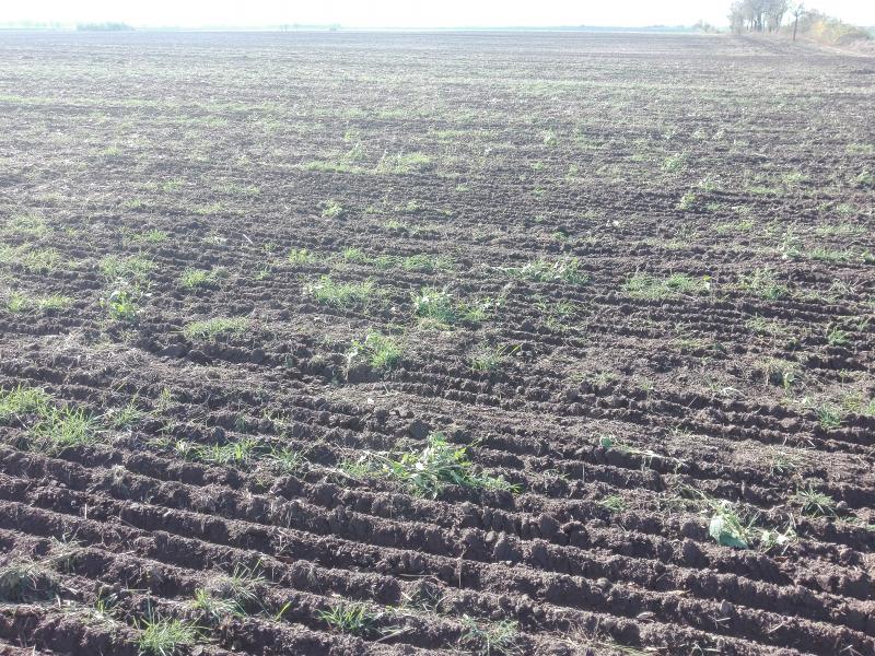

Válasz ZZ #1491. hozzászólásárahagyd, hogy kikeljen, ami akar, aztán tavasszal RoundUp Mega + nitrosol
Válasz ZZ #1491. hozzászólásáraMi lenne? Tavasz függő. Ha hideg lesz a tavasz akkor beleveted a kukoricát és lefújod totálissal.
Ha meleg lesz márciusban amikkor megindul az árvakelés akkor fújod totálissal.
Lazítva... de mi lesz ebből kukivetésig, az más kérdés...
