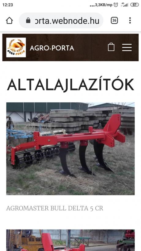

Válasz Sk Laci #3641. hozzászólásárahttp://www.agroporta.hu
De árak csak akcios termèkekhez van rögzitve.
Válasz JOSEY #3633. hozzászólásáraJosey, megadnád a weboldaladat, ahol a termékeid vannak az árakkal?
