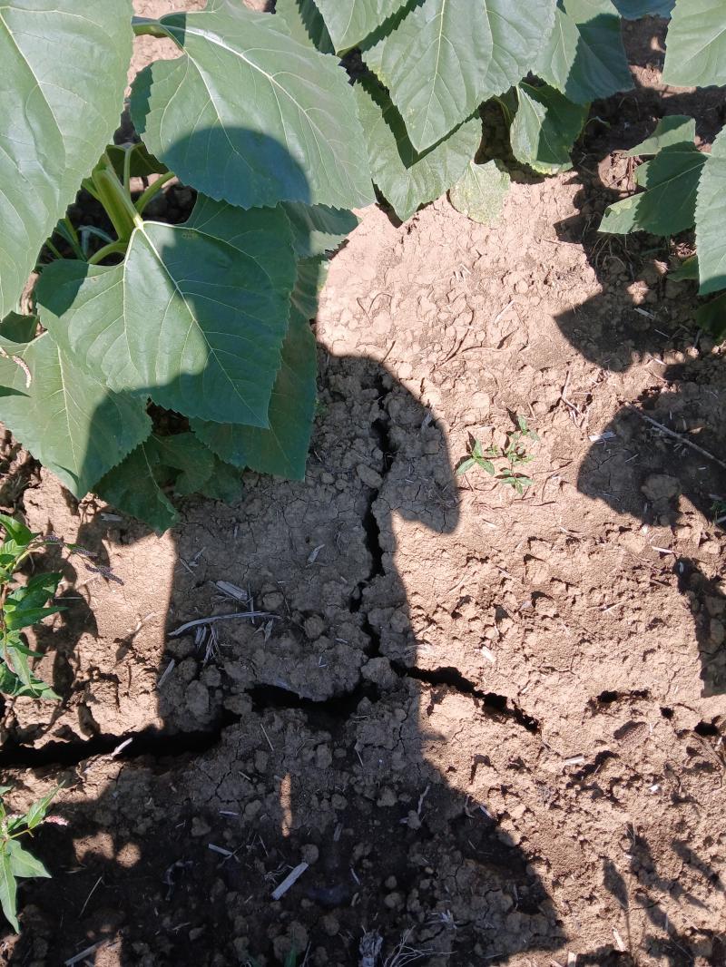

Válasz $HMP$ #7457. hozzászólásáraMilyen sárról beszélsz?
Reggelre min eltűnt a talajról.
Legalábbis úgy szokott.
A giliszta járat segít nekem.
Válasz Radocz #7456. hozzászólásáraTessék bemenni gyúrni a sarat be csak kintről saccolni a bevételt
Válasz Radocz #7400. hozzászólásáraMai kép erről a tábláról.
Egy zápor után.
Két órával később.
Már azt hittem, hogy rossz a talaj szerkezet.
