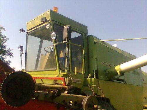

A színeket folyamatosan változtatták az évjárattól függően, hogy miért, nem tudom, jobb lett volna ha végig meghagyják a márkára jellemző színt. Eredetileg mindegyik NDK gép(E512,516,301,280, Weimar)kék-fehér volt, piros kerékkel. kb. 81-ben már fehér kerékkel jöttek, 82-83 körül barnára váltottak-fehér kerékkel, aztán olyan 84-től keki-színű, fehér kerékkel, és a végén 88-89 körül lett zöld-fehér, sárga kerékkel. (Az évszámok csak kb. a környékben lévő gépek alapján.)
Minden elismerésem aki 512 -essel évi 600 ha vág le ,én évi 30 ha búza ,meg 25 ha kukit vágok velem meg a faluba vagy 15 ha kicsiknek levágok ,de ez duszt elég.hú nem tudom hogy lehet azt bírni ,mondjuk nekem 4.2 -es asztalom van az igaz ,de számomra hihetetlen 600 ha egy 512 -essel ,én legtöbbet mikor hoztam haza akkor ültem benne egyfolytában megállás nélkül az kb 9 óra volt,épp elég ,aki 600ha vág vele évbe az kb 1 hóapig ennyit kell benne ülni ,minden elismerésem az övé.
A fortschritt gépeknél mit jelent a szín ,nekem kék fehér 512 -esem van mikor kiheggesztettem zöld fehérre akartam festeni,mert az jobban teteszik ,de maradt az eredeti szinébe,mit jelent a szín?
