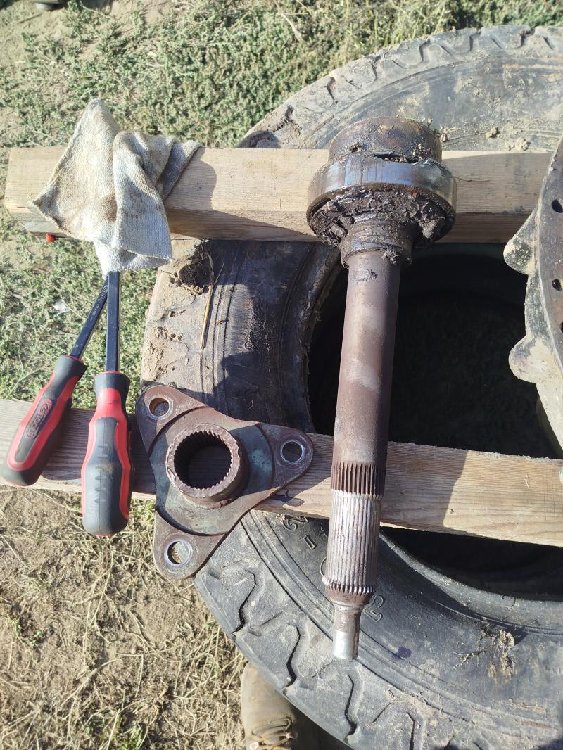

Válasz medikus #14067. hozzászólásáraVáltó faszalett!
Viszont a másik végè a variátor zörög.
A tengelyen a variátor mozog.
A következő javítás az lessz.
A nyarat már így letudom vele.
A kérdés, a variàtor a tengelyre perselyezve vagy anyagában van?
A tengely elbírja a felhegesztést?
Válasz rtamas1976 #14066. hozzászólásáraAz kijön fentről is! Nem igényel váltó levételt!

Válasz medikus #14064. hozzászólásáraElső a kerék le!
Válasz rtamas1976 #14063. hozzászólásáraKiveszed a 3csavart a variátor közepéből( váltón) akkor lelazul a szíj! Ha előtte levariáltál,akkor le is akasztható!Szét veszed a bordástengelyt a két fékdob között! Zégerek fogják! Utána kiveszed a sok kiscsavart a bordás hüvelyből,ami a fékdobon van! Utána kiveszel 6 csavartM10 Ami a fékdob közepét fogja a fékdobra! Van egy M12 csavar ami a bordástengely vonalában van bent a lyukban! A fékdob agy addig nem jön le,amíg azt ki nem veszed!!!!!!!!!!!!Utána szétválasztod a fékdobot és az agyrészét! Két oldala íves!!!!! Azt úgy fordítod,hogy a kuplung szíjtárcsa íve mellett le tudd húzni!Utána csak a fékdobot kell levenni,úgy hogy szíj nélkül összenyomod a szíjtárcát,közte meg kifér a dob!A fék szerkezet lemezét 6db imbusz csavar fogja!Ha azokat kivetted a lemezt egy drótra akasztva engedd le csak annyira hogy a variátor lehúzásakor ne legyen útba! Féket NE kösd ki! Ez után a variátor csavarokat ha leengedted,le emeled a rugót a nyomó lapjával együtt!Marad egy zéger középen,bent a furatban a nyelestengelyen!Ha azt levetted utána egy 3 körmös lehúzóval le tudod húzni a komplett kuplungot!!! A külső tárcsát persze előtte le húzhatod! A menetvariátort csak az M24x1,5 anya fogja a tengelyre!!!!!! Röviden ennyi!

A menetvariátort és a kuplungot hogyan kell levenni?
Szíj lentvan, féket bontom.

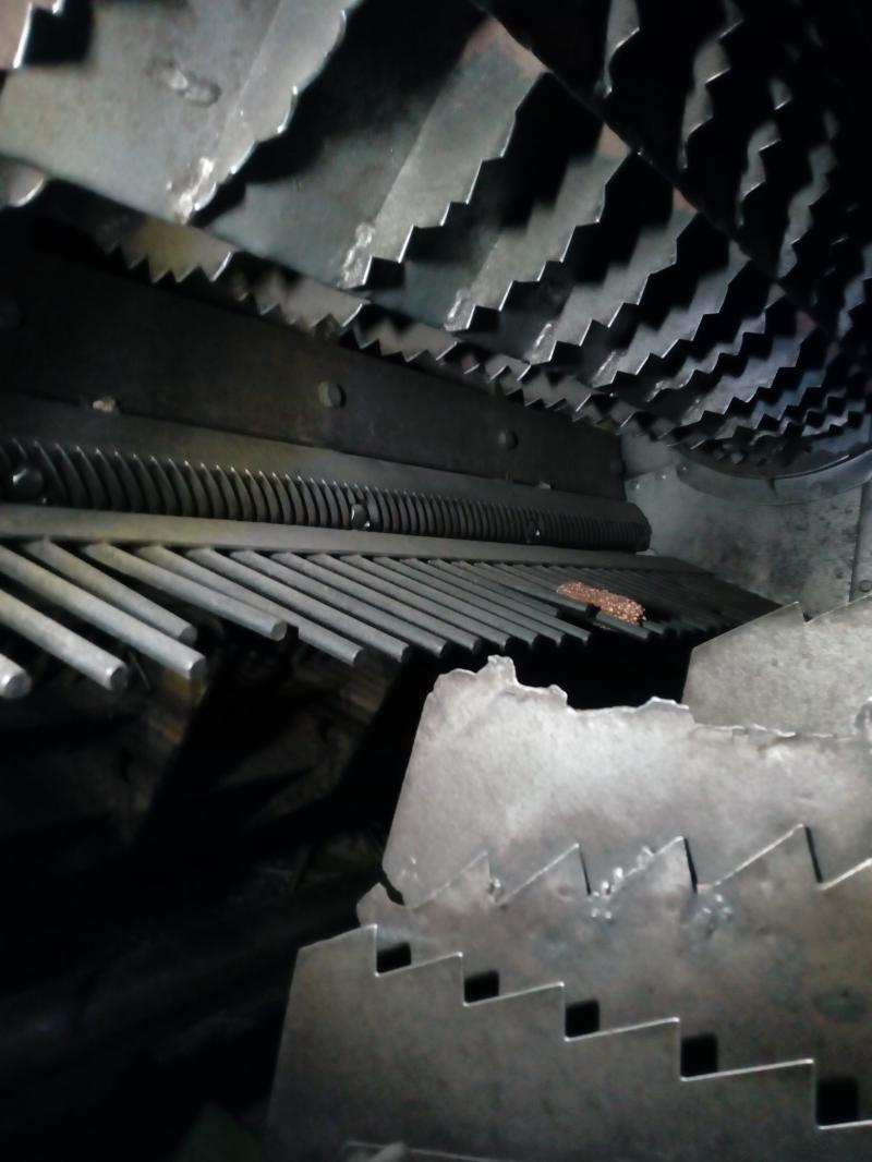

Válasz medikus #14049. hozzászólására A kombajnon van szalmazùzó,szecskázól
Válasz Buvargabi #14047. hozzászólására17liter. Mi a zúzós? Mérd ki a dugattyú kiállást!

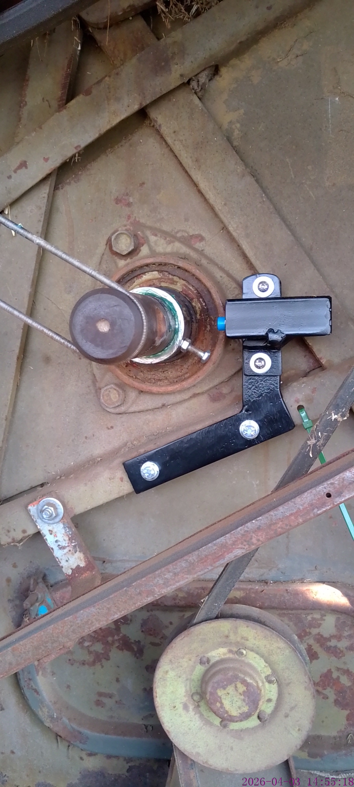

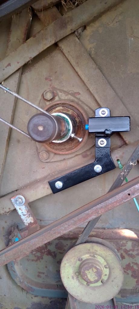

Válasz VESZTES. :) #14041. hozzászólásáraAkkor még két ötletem lenne,füstérzékelőket és kamerát bele hogy a követődrón képeit is lásd aratás közben.
Válasz medikus #14039. hozzászólásáraAz alkotás öröme téged már nem is boldogít
Válasz szelindi1965 #14040. hozzászólásáraNálam a csukott ajtó a minimum a klíma miatt. Az első 514-ben is volt.
Nem bírom már a meleget, így hát rá vagyok kényszerülve az érzékelőkre.
Szlippen is jelez már , úgy hogy nagy segítség lesz.

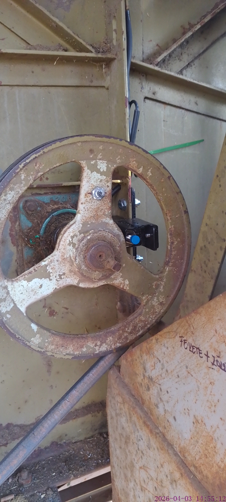

Válasz VESZTES. :) #14038. hozzászólásáraNem az elsőt használjuk,egyiken sem modernizáltam semmit,nekem az eredetit megközeltő állapot megfelelő lenne.Egy-két aranyszabály van,az ajtó mindig legyen elhúzva, és legyen a gépen 2 db tükör.Elektromosság pedig minimálisra korlátozva.
Válasz VESZTES. :) #14038. hozzászólásáraVettél volna egy 24-est!
Lassan de biztosan végéhez érek a vas "modernizálásának"

Vasárnap hazakerült a repcetoldat oldalkaszával, tegnap meg a gépsárkány!
Lesszrajta mit faragni!
