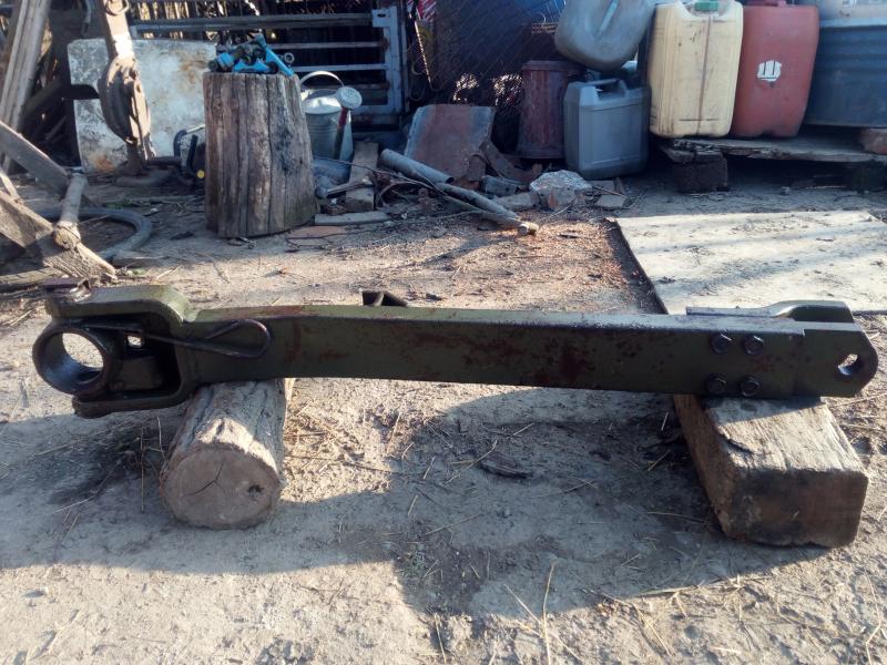

Válasz csoppika #4029. hozzászólásárameghajlik a tuskón! Muszkára nem jó, minek nézed? smile lol

Válasz Nagyfejeő József #4026. hozzászólásáraEz görbe vagy csak annak látszik?smile confused

Eladó hashuzó
