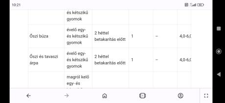

Válasz rtamas1976 #452. hozzászólására5,5 pH lett volna az ideális
Segítsetek!
Egyszikűzöm a repcét.
A permetlé ph belövése a kérdés.
6ph az nem sok, nemkevés.
De holműködik a legjobban?

Válasz rtamas1976 #420. hozzászólásáraVegyszer biztonságtechnikai adatlapjának PH jelölése a cél.
