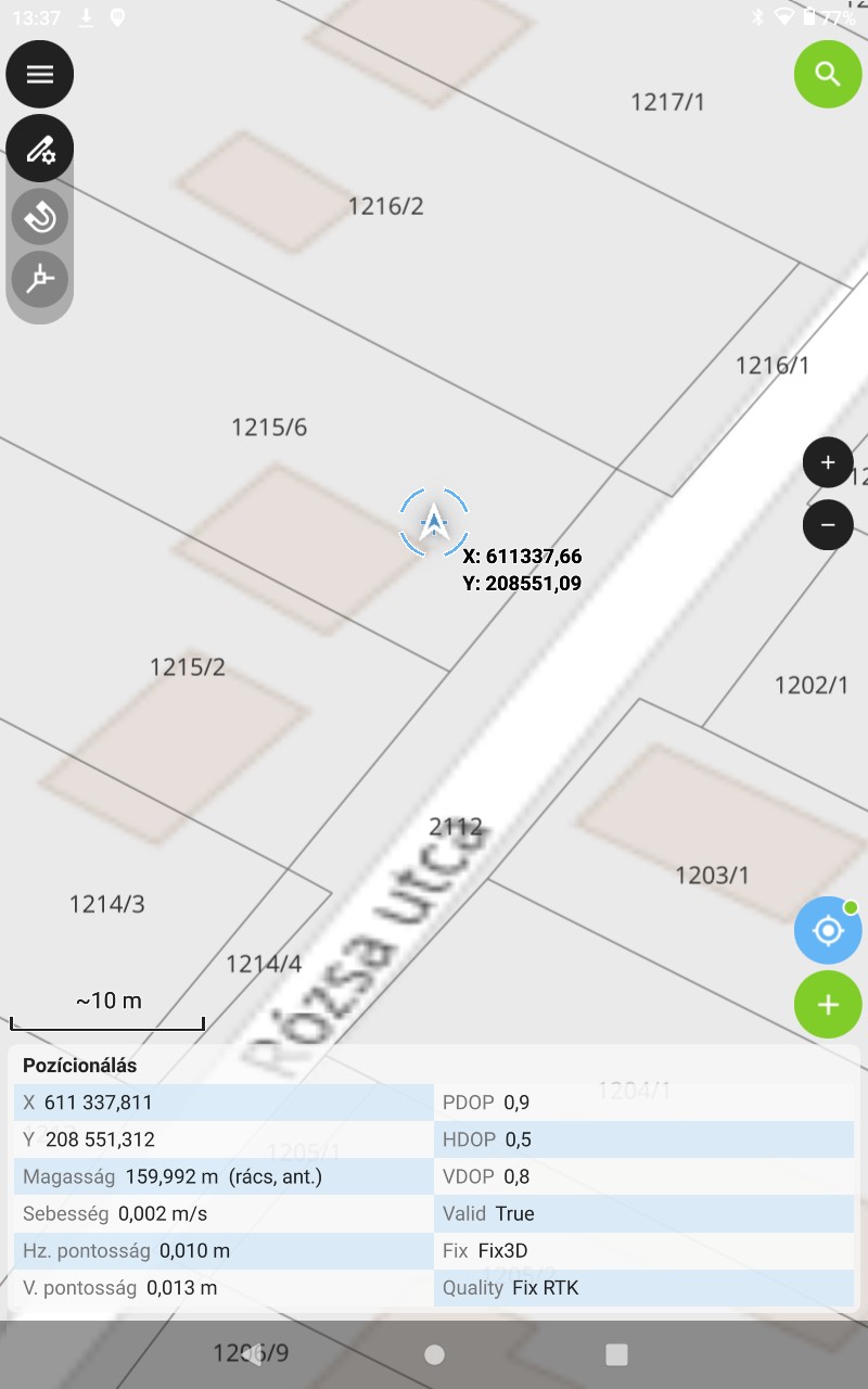

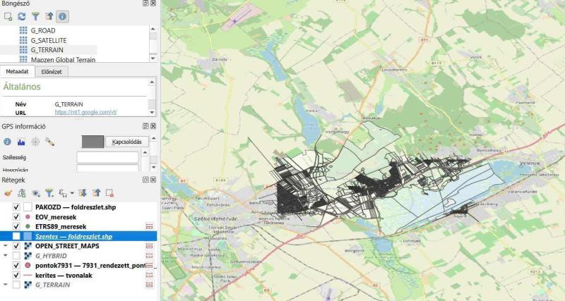

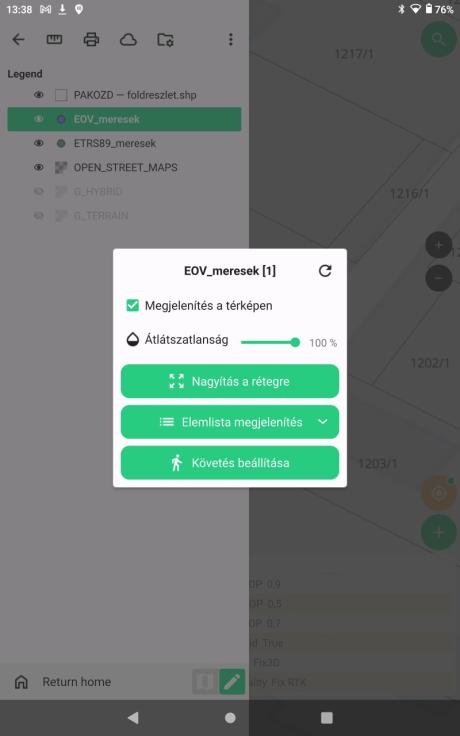

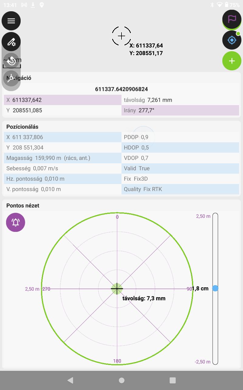

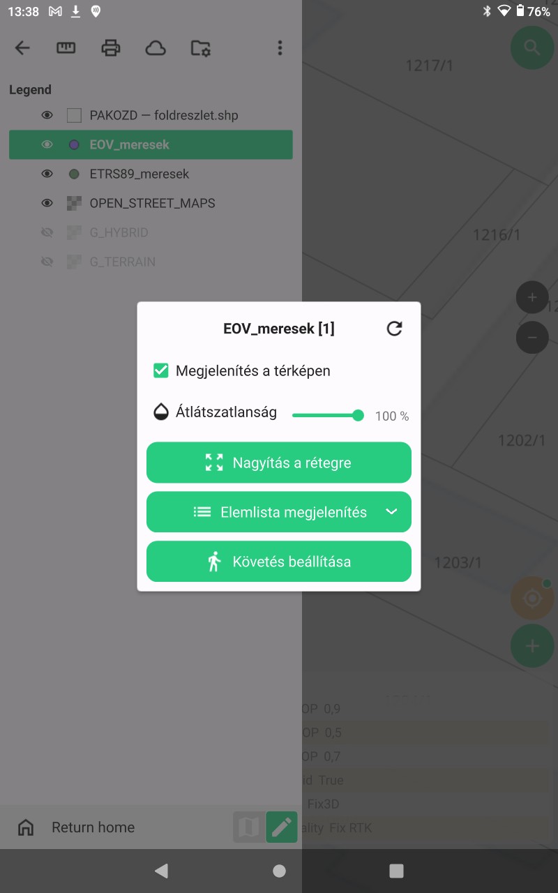

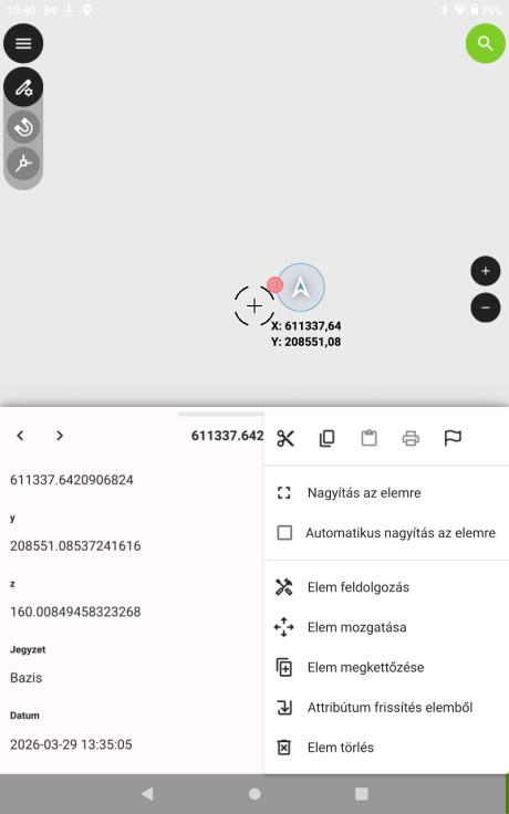

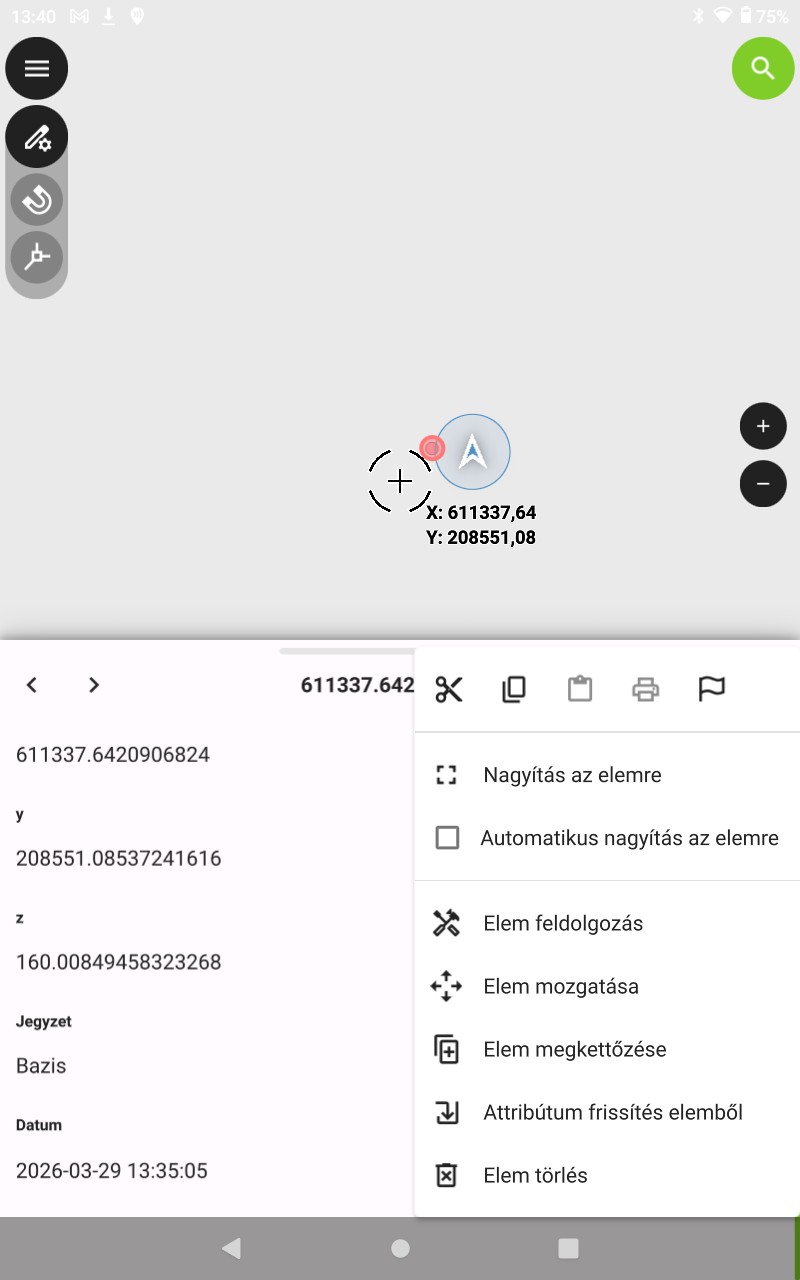

#1640 Szfapa
2026-03-29 22:32:31
Ez se harangöntés. Megmértem 10 perc megcsinálni, Qgis ----> qfield terepi munkához.
választható az aktiv mérési réteg eov / etrs89.
kitüzés , mérés, rétegek ki be kapcsolása , terület , kerület,... és minden is menthető.
qfield képek,12345
