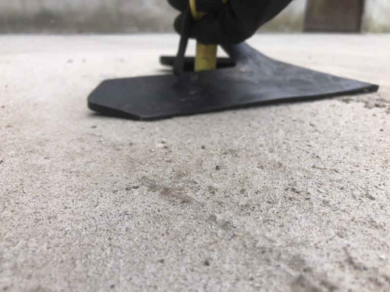

#7543 termelo
2025-09-07 11:24:50
Válasz termelo #7533. hozzászólására2
Szerintem én vagyok a legbalfacabb fotós a világon…
Útálok fotózni, meg is látszik.
Lényegében 2 cm
