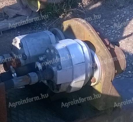

Tanácsot szeretnék kérni kardán hajtásos hidraulika kör megépítéséhez. Van 2db hidromotor hajtású munkaeszközöm MTZ 820-as traktoromhoz. Az egyik 1 hidromotoros 30 liter/perc olaj igénnyel, a másik 3hidromotoros(20liter/perc) egy elektro hidraulikus elosztó tömbbel,joystick vezérléssel. A traktor hidraulika rendszere szezonban sajnos rövid időn belül túlhevül. Szeretnék kardán hajtással meghajtani egy szivattyút(valamilyen MTZ szivattyú?) amelyhez kötnék egy olajtartályt szűrővel,nyomásszabályzó szeleppel,hidraulika olaj hűtővel. Minden tapasztalatot,tanácsot szívesen fogadok. Az olajtartály(40literes) meg a hűtő már ki van nézve. A szivattyúval vagyok bajban,hogy milyen legyen. Kértem árajánlatot profi hidraulikás cégtől 300.000.+-ban állna meg a történet,amivel nincs bajom,csak próbálnék tájékozódni a lehetőségekről.
