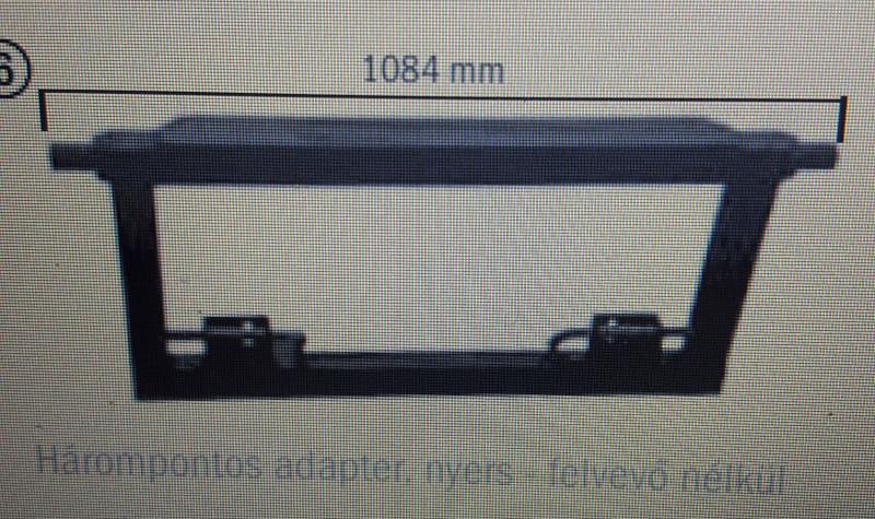

Amit én csináltam az egy keret abba van hegesztve 2db 20-as kazánlemez amire a rakodó fülei is vannak hegelve, az van kivágva és abba vannak a perselyek a tüskéknek. Pár évig nem voltak kitámasztva el is törtek a perselyek , me nem a közepüknél lettek beletéve a lemezbe.
