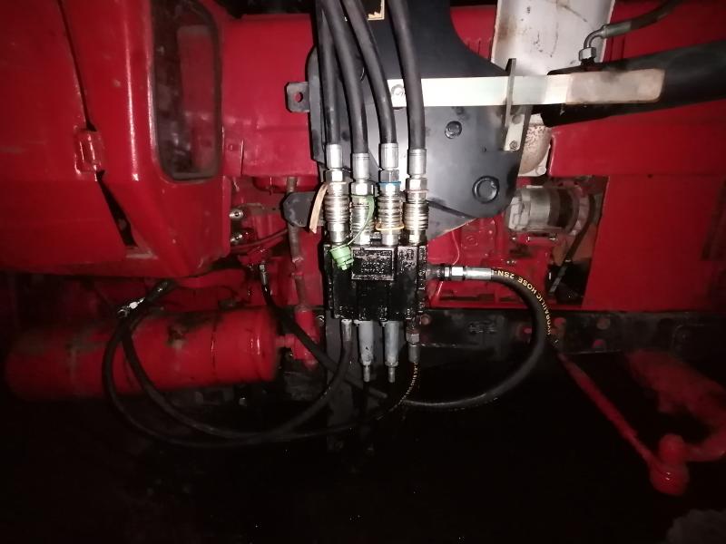

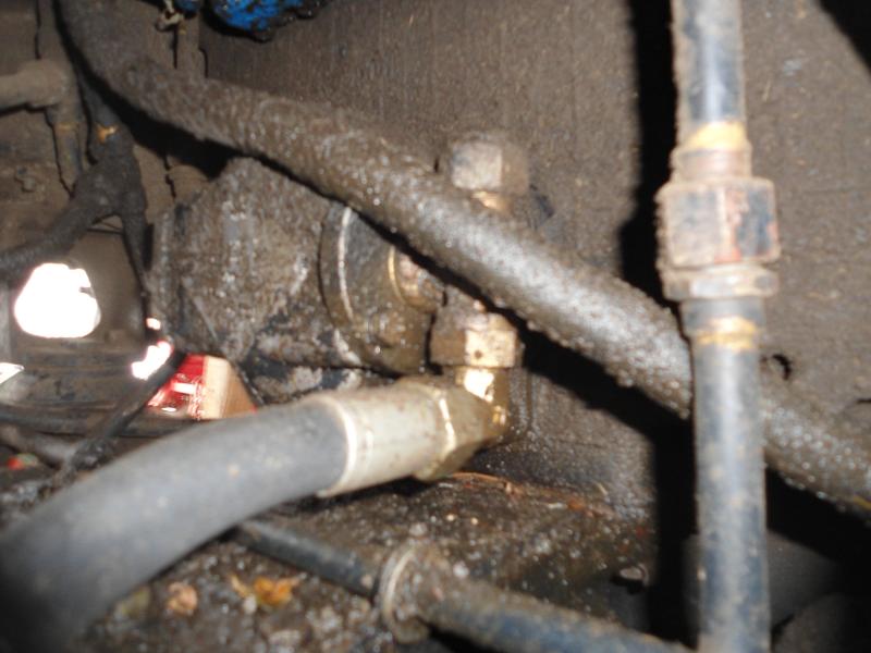

Válasz zsoltiJD 50es #2109. hozzászólásáraA második képen az akar lenni, hogy megy az mtz tömbre, a harmadikon meg a tartályba.
Indítás után egyből meghalt a szivattyú?
A rakodó tömbjébe a gyorscsatlakozók jól vannak bedugdosva?

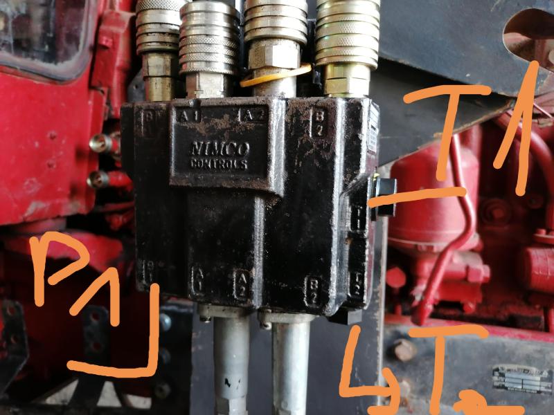

sziasztok!
Segítséget szeretnék kérni nálam járatosabb kollégáktól.
Adott egy homlokrakodós tömb a alábbi linken jelzett.
https://www.kramp.com/shop-hu/hu/vp/k%C3%A9zi-vez%C3%A9rl%C3%A9s%C5%B1-szelepek-walvoil-dlm-142-terhel%C3%A9s%C3%A9rz%C3%A9kel%C3%A9ssel--ticItemGroup-47634915?categoryId=web6-4107966
És a leírásban azt írja Minden munkaszakasz visszacsapó szeleppel van ellátva, de ezen felül van benne úszó állás.
Nekem ilyen van.
https://www.granit-parts.hu/e/product/Hidraulika-es-pneumatika/Vezerl%C5%91szelepek/Kezi-vezerl%C5%91szelepek/GRANIT-kezi-vezerl%C5%91szelepek/Monoblokkszelepek-80-l-perc/2-Kar/87000945?locale=hu
A kérdésem az lenne nem lehetne ide is venni valami visszacsapó szelepet berakni, de az úszó fokozat megmaradjon?

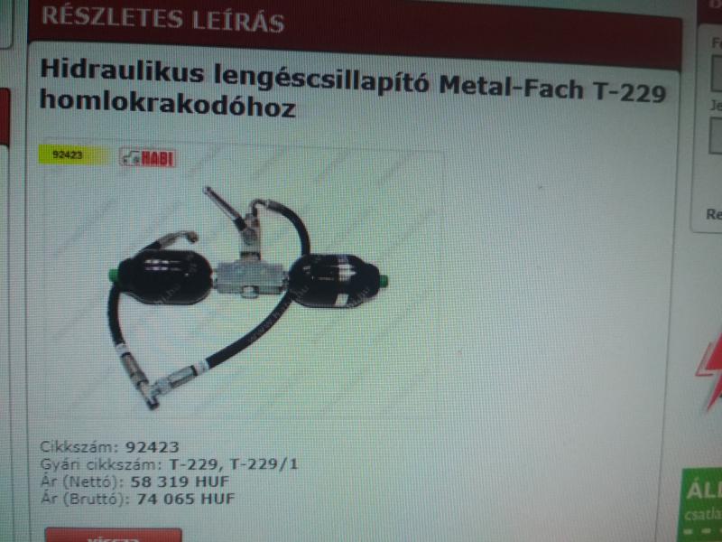

Közlekedésnél jó, nem kezd el betapsolni a rakodó.
Munka közben jobb kikapcsolni.
Többet kell dolgozni a hidraulikának, mert emeléskor először ezt nyomja össze.
Bálarakáskor, mikor elengedem a fogóval, a gém megemelkedik.
Trágyarakáskor belehúz a földbe a villa, ha nincs kikapcsolva, mert enged lefelé.

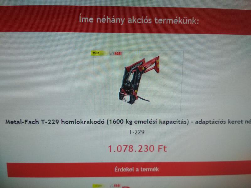

Válasz F-A-R-M-E-R \ #2115. hozzászólásáraVegyél rá hidroakumlátort is.Én az nélkül vettem,és így meglehet bacni az egészet az mtz-n.
Válasz pamko #2114. hozzászólásáraÉs milyen munkákra veszed???

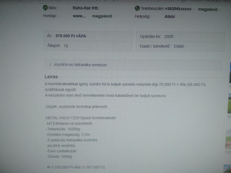

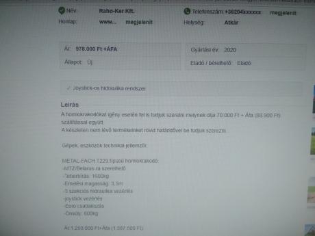

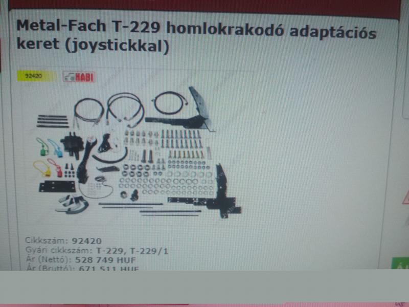

Válasz pamko #2114. hozzászólásáraÉn Metal fach-t T229 veszek rá, környéken mindenhol ezekkel futkoznak már, csak nem lehet olyan rossz
