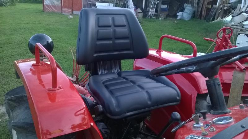

Válasz zitasolti #34219. hozzászólásáraÜdv.! Én anno kicseréltem a komplett ülést. Mivel én gerincbeteg vagyok. Hosszú finom rugóúton jár és még lengéscsillapító is van benne. Maga a megváltás volt a "fapad" után. Nem is volt annyira drága kb 18000 volt asszem.
