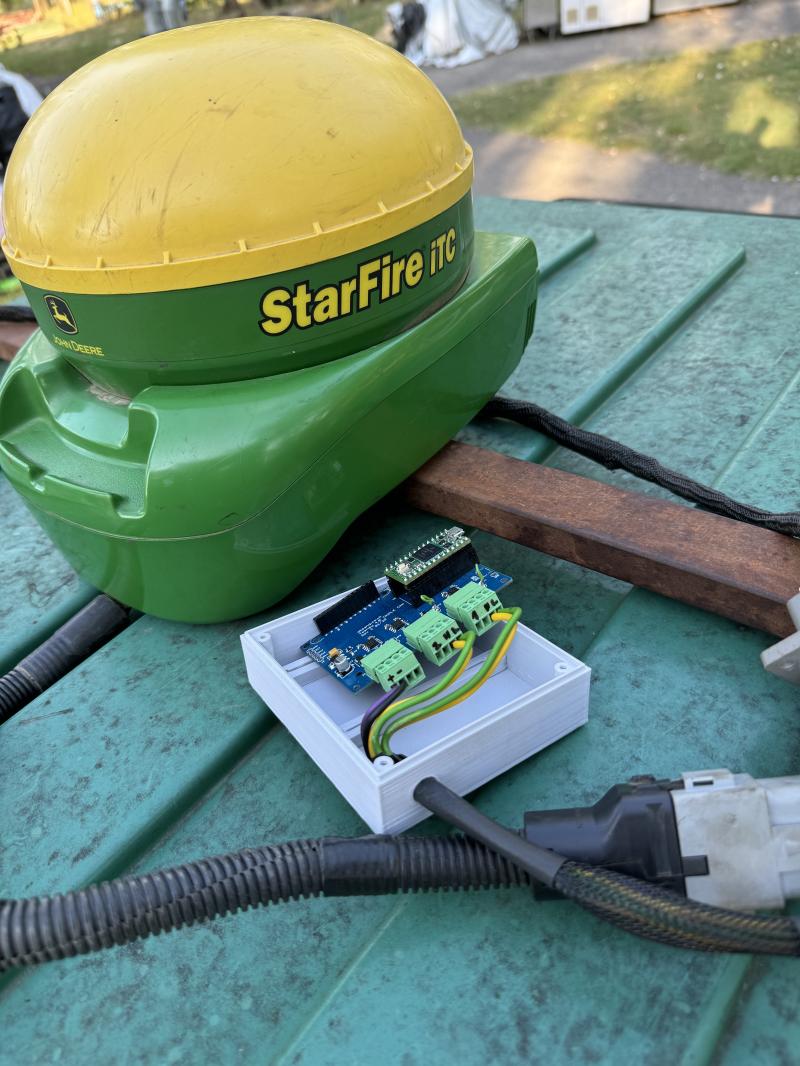

Válasz Hogel #811. hozzászólásáraSzia!
Én nem készítek senkinek ilyet, de segítek szivesen.
Keress zözenetben ha érdekel.

#811 Hogel
2025-10-02 13:22:29
Válasz Peter Kovacs #809. hozzászólásáraSZIA, MENNYIÉRT KÉSZÍTESZ EGY ILYET NEKEM IS?

#809 Peter Kovacs
2025-06-02 16:35:31
Válasz ricardo78 #92. hozzászólásáraSzia! AZ ITC antennákat még a mai napig lehet használni, Én készítettem hozzá egy EGNOS jelátalakítót amit a monitor SF1 jelnek érzékel, megfelelő a pontossága az általad említett munkákra.
