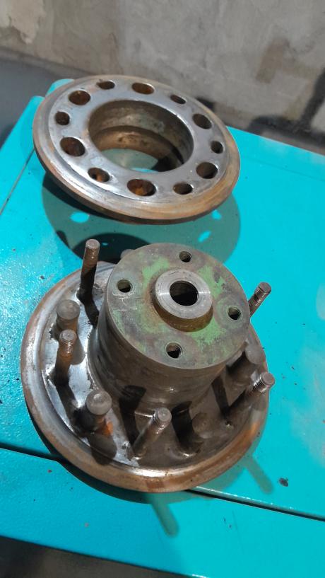

#396 jd1188h4
2018-05-27 14:49:15
Válasz Vinkó75 #395. hozzászólásáraAkkor, ha ment a motor ment a szecskázó is?
Az nagyon veszélyes nem?
Egyébként az enyémen a csapágy állt be ledarálta a mágnest, a tengelyt a szíjtárcsa meg elrobbant.
Valószínűleg komplettet kell vennem, csak még nem tudom merre induljak, kapni e még egyáltalán újat, annak mi lehet a cikkszáma. Bontottat meg még nem találtam.
Egyébként nem is John Deere gyártmány, hanem BISO.smile wacko
#395 Vinkó75
2018-05-27 13:10:57
Válasz jd1188h4 #394. hozzászólásáraÁtalakítottuk,direkt hajtásra...az az a kuplung ki lett herélve. Igaz állandóan hajtott. De egyszerűbb volt. Így dolgozott a gép vagy 8 szezont. Még új volt, mikor első évben mind a 3-nál elfüstölt.
#394 jd1188h4
2018-05-27 11:22:59
Kedves kollégák!
118h4 kombájnra keresnék szalmaszecskázó meghajtást (elekromos kuplungot), komplettet, ugyanis az enyém katapultált. Ha valakinek lenne esetleg eladó, vagy tud valahol, kérem ne tartsa magában. Az a baj, hogy egyenlőre cikkszámot sem tudok hozzá, ugyanis az alkatrészkatalógusomban nem szerepel, tehát még rendelni sem tudok. Egy helyen kérdeztem, de ott csak szecskázóval egyben eladó, az meg úgy horror.
Vagy esetleg létezik e más megoldás rá?
Köszönöm.smile helpsmilie
