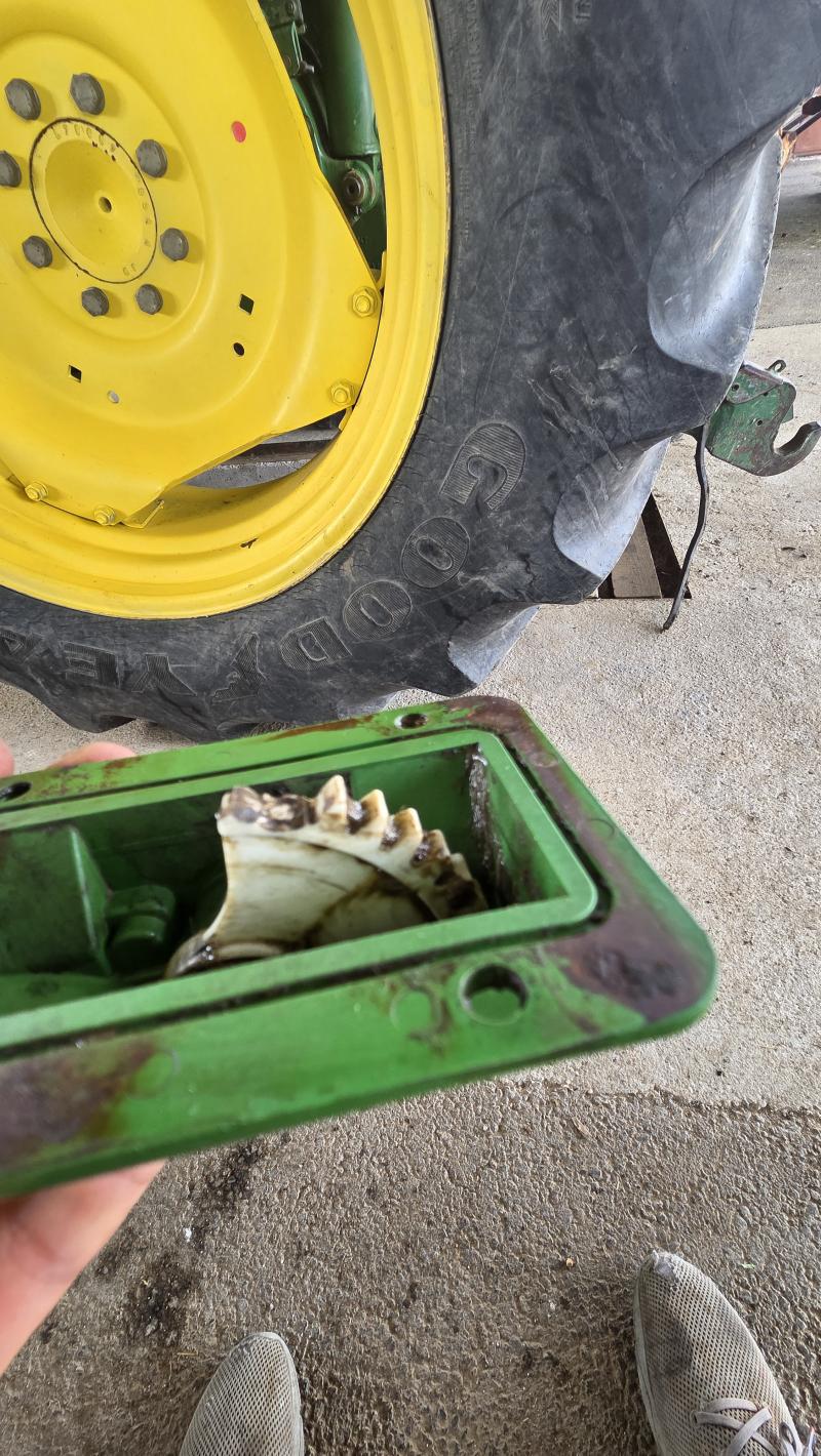

Válasz Spice007 #25426. hozzászólásáraAlkatrész katalógus szerint szériaszám függő. 178179 és az utániaknál csak egyben a cikkszáma: AL176767 a fogasív párja ami a traktoron van: L172758 . Ha 178178 vagy előtti a széria száma akkor van külön is a fogasív L76248 a párja: L76216.
Válasz Spice007 #25426. hozzászólásáraHa az eltörik csinál mindent is. Dobálja, le fel, ha lehúzod róla a csatlakozót, akkor meg ha jól emlékszem felveszi felső holtpontig, ha belenyúlsz, akkor meg megáll, ahol épp tart.
Az mondjuk kicsit furcsa, hogy lehúztad a motort, és akkor is dolgozott.
Mindegy, ez biztos, hogy kuka. Sajnos a 30-as sorozathoz, csak kompletten van, gondolom a 00-hoz is 30-40eFt+áfa körül volt pár éve.
Cseréld, mert ez oda van. Aztán ha nem oldódik meg(szerintem meg fog), akkor lehet tovább gondolkodni.
Kis motor van vagy 150-200.

Válasz Spice007 #25432. hozzászólásáraElhiszem de a katalógus úgy hozza ahogy leírtam.
Válasz RkTomi #25428. hozzászólásáraSajnos már nincs külön, nem kapható. Ahogy a kolléga korábban írta, kb 35 ezer lesz, az ellenfogasléccel egybe.
Válasz Ares 826 #25430. hozzászólásáraIgen, műanyag
Válasz Spice007 #25426. hozzászólásáraEz jól látom műanyag fogaskerék??
Köszönöm mindkettőtöknek!
