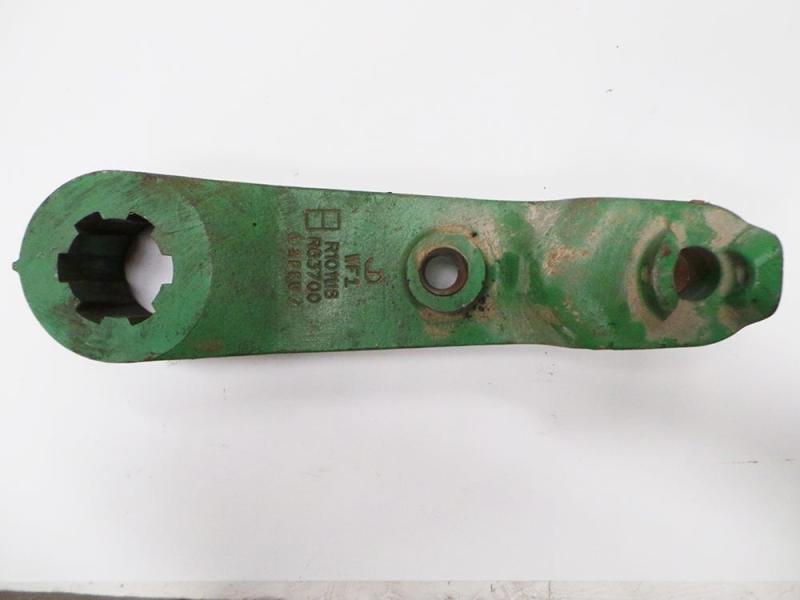

Válasz Spice007 #25426. hozzászólásáraAlkatrész katalógus szerint szériaszám függő. 178179 és az utániaknál csak egyben a cikkszáma: AL176767 a fogasív párja ami a traktoron van: L172758 . Ha 178178 vagy előtti a széria száma akkor van külön is a fogasív L76248 a párja: L76216.
Válasz Spice007 #25426. hozzászólásáraHa az eltörik csinál mindent is. Dobálja, le fel, ha lehúzod róla a csatlakozót, akkor meg ha jól emlékszem felveszi felső holtpontig, ha belenyúlsz, akkor meg megáll, ahol épp tart.
Az mondjuk kicsit furcsa, hogy lehúztad a motort, és akkor is dolgozott.
Mindegy, ez biztos, hogy kuka. Sajnos a 30-as sorozathoz, csak kompletten van, gondolom a 00-hoz is 30-40eFt+áfa körül volt pár éve.
Cseréld, mert ez oda van. Aztán ha nem oldódik meg(szerintem meg fog), akkor lehet tovább gondolkodni.
Kis motor van vagy 150-200.

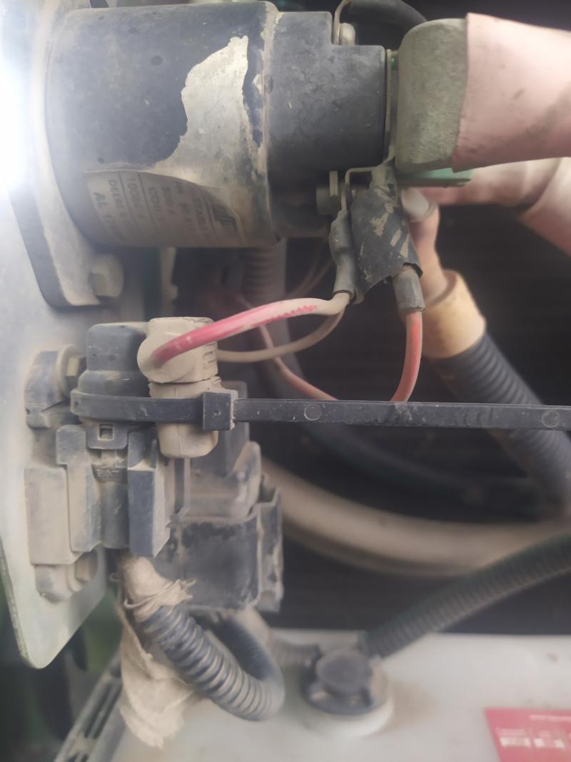

Sziasztok! Egy újabb segítségkérés! 6200 traktorom 3 pontja önálló életet él. Egyfolytában felemeli. Leengedem, és egy idő után felveszi. Ha lehúztam a vezetéket az "állító motorról", akkor is csinálta.... most szétszedtem hátul az "érzékelőt", amiből a képen láthatóan egy alsó fog ki van törve. Ez okozhatja ezt? Csak ezt a fogazott részt külön lehet venni? Köszönöm!
Válasz Spice007 #25419. hozzászólásáraNem, alapjáraton a 6330 nem, csak ha nagyobb erőt kell leadni, és mondjuk 1700-1800 fordulat felett.
Viszont szerintem nálad ha az olaj is forr, melegszik, akkor ott biztos, hogy nincs szabad visszaáromlás, főleg ha alapjáraton is csinálja.
Válasz Spice007 #25413. hozzászólásáraHa nem maradt bent valamelyik kar, akkor lesz vele sex. Váltó szűrőjét szét kéne vágni, mert ha valami megadta magát és tele van fém darabokkal, akkor azokból bekapott valahová, és attól forr az olaj.
Alapjáraton is csinálja, vagy csak terhelésre.
Nekünk 6330 sivít, mikor "felütnek" neki, de csak terhelésre, nem csinálja mindig.
Én is gondoltam már arra, hogy valami szelep nem enged vissza és a szivattyú nyíg vagy a cammonrail, de csúnya a hang.
Nálad szerintem nincs szabad visszaáromlás, ezért kezdi melegíteni a hidraulika olajat.
Szerintem valamitért nem nyit a szabad visszaáromlás szelepje, be vett valami szemetet.
Meg kell keresni katalógusban, kivenni, lehet csak pucolni kell.
Öreg gépen (4755) jártunk úgy, hogy bekapott egy fém darabot, nem volt szabad visszaáromlás és durrogott szét a cső.

Válasz RkTomi #25428. hozzászólásáraSajnos már nincs külön, nem kapható. Ahogy a kolléga korábban írta, kb 35 ezer lesz, az ellenfogasléccel egybe.
Válasz Ares 826 #25430. hozzászólásáraIgen, műanyag
Válasz Spice007 #25426. hozzászólásáraEz jól látom műanyag fogaskerék??
Köszönöm mindkettőtöknek!

Válasz Spice007 #25420. hozzászólásáraÉrtem, akkor szokta ezt csinálni ha beszarik a 3. Pont szenzorra
Válasz kisszoltan033 #25418. hozzászólásáraIgen, felső állásban volt, de ha leengedve is ugyanaz.
Válasz A.I. #25416. hozzászólásáraAlapjáraton is. Ezt a szelepet mondták mások is, azt megkeresem. Köszi
Válasz Spice007 #25413. hozzászólásáraHello, harmadik pont felvolt emelve teljesen?
Válasz Spice007 #25415. hozzászólásáraSzia
Válasz apuci #25414. hozzászólásáraHát, a hidraulika karokat átmozgattam. Bár az egyik kör szorul, újra rápróbálok, de szerintem nem azzal lesz a gond.
Válasz Spice007 #25413. hozzászólásáraNem ragadt be valamelyik kar?
