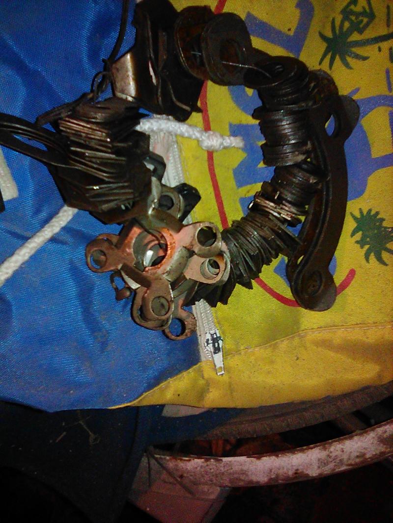

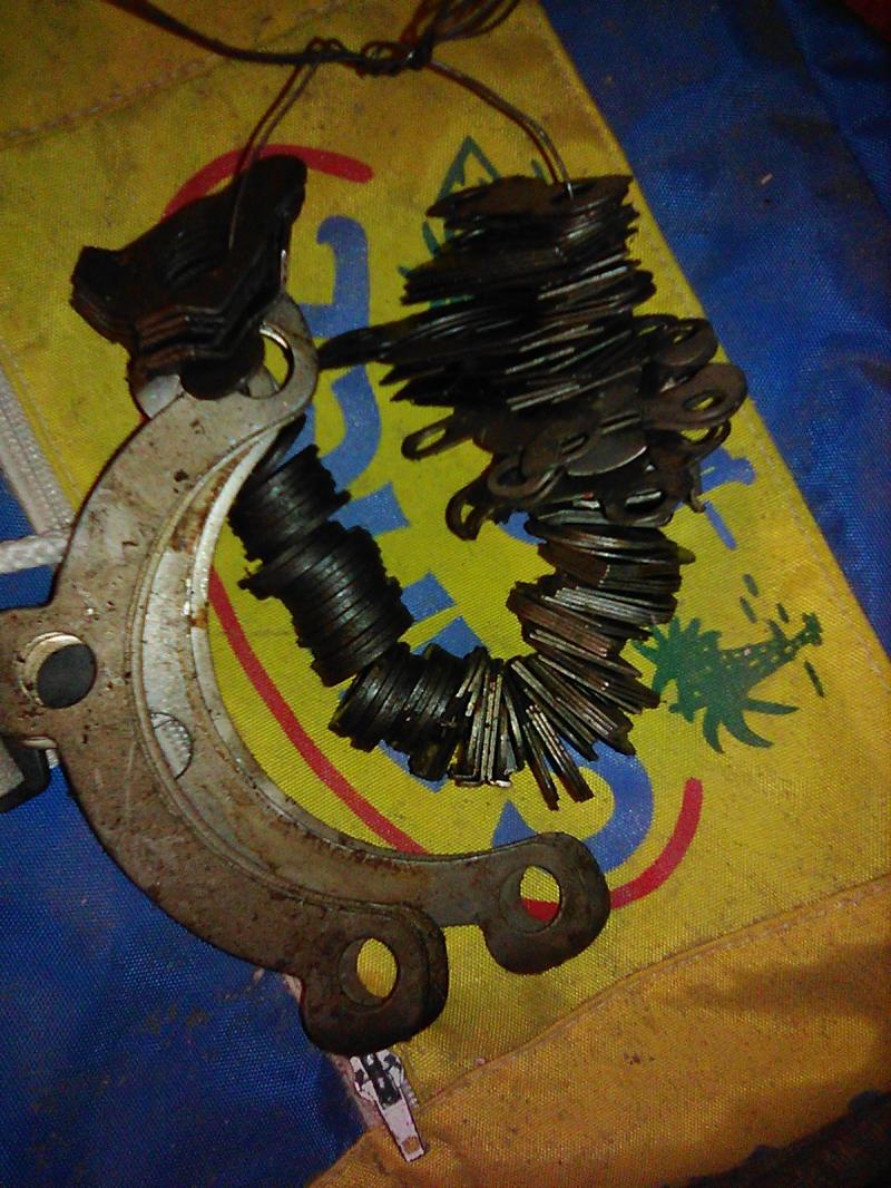

Válasz fexco #22947. hozzászólásáraTelevolt egy papír doboz házagoló lemezekkel MTZ 82 szöghajtáshoz meg sok egyéb cuccal ezek meg ott voltak az alján évek óta kerülgetem a polcon aztán ha tudom mik akkor szabadulok meg tőlük .

Válasz RkTomi #22949. hozzászólásáraAzoknak nézem meg mintha lenne köztük biztosító lemez is .
Válasz Hús Futár #22946. hozzászólásáraHézagoló lemezek?
Válasz fexco #22947. hozzászólására( lehet csomagban olcsóbb.....!!!!)
Válasz Hús Futár #22946. hozzászólásárabaszki,mi a fasznak veszed meg ha,aztsetudod mi a szar az.....
Érdeklődnék milyen alkatrészek lehetnek ezek ( JD-4650 volt a cégnél ahonnan ezeket vettem ) ?
