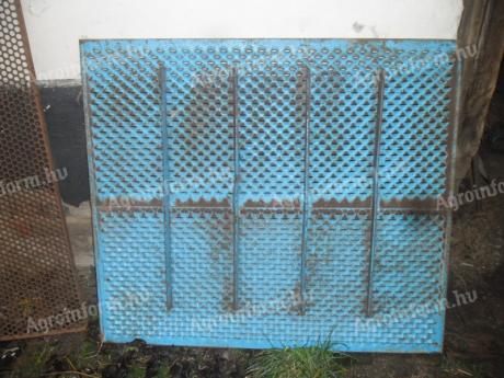

#22246 endypapa_20120
2020-02-28 12:18:58
Valaki megmondaná milyen néven lehet rákeresni erre a falyta rostalemezre?
