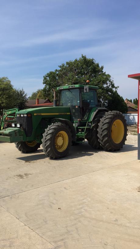

Válasz Sk Laci #20650. hozzászólására230 lovas és ha igaz a mondás PTO-n van némi plusz még.
Sok órát kibír a váltója. Ha néha megvan kalibrálva,akkor még többet.
Gyári alkatrész van hozzá. Páron van módosítás, de eddig ami kellett mindent kaptunk a hernyóhoz.

Válasz Sk Laci #20650. hozzászólásárahttp://konedata.net/traktorit/john-deere/john-deere-8100-8400/
Válasz Sk Laci #20650. hozzászólására220 Le. Eredeti alkatrész a KITE-ben van. Power shift váltója van strapabíró szerkezet.
JD 8300 menyi lovas?
Sebváltó menyi ezer hektárt bír ki rajtuk nagyobb gondok nélkül, vagy jobban mondva menyi üzemóra után kíván felujítást?
Van ezekre a traktorokra eredeti alkatrész, ami valamit kibír, vagy csak utánagyártot gyengéb minőségben?

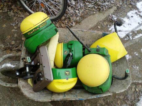

Válasz RkTomi #20635. hozzászólásáraA k..va. Ezzel tekéztek vagy mi?
Válasz Batka #20636. hozzászólásáraJó az a furik, használjuk rendszeresen.
Válasz RkTomi #20635. hozzászólásáraNa ilyen se volt még, hogy ennyi milliót toltak volna egy ilyen szakadt talicskában....

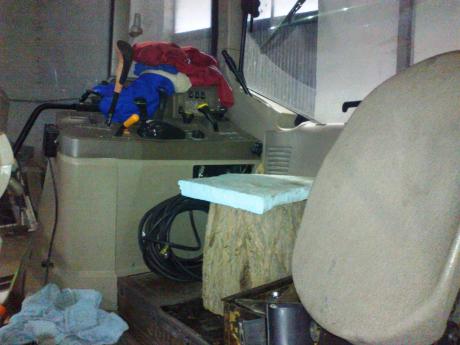

Új aktív ülés akác tőke + 4 cm nikecell:
