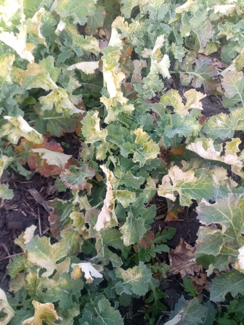

Válasz PatóPálÚr #19020. hozzászólásáraEn nitrosolt tennek rá töményen, levelek lilulasa kén hiányt mutat, viragzaskor foszfor felvetel magas, bor ahogy irtátok,
Válasz PatóPálÚr #19020 hozzászólásárora

Válasz sipos123 #19059. hozzászólásáraLehet attól is, hogy nincs elég vize? Mármint hogy felvegye a talajból...
Ha kémia akkor fosfonin flow.
Wuxal P 45
Komplex lombtrágya
