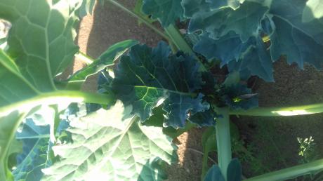

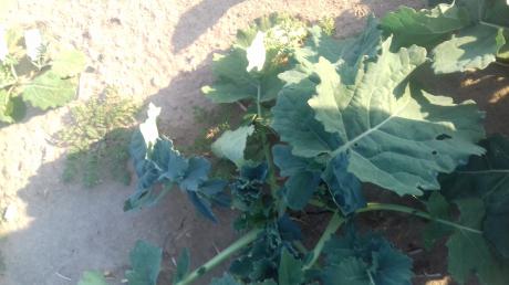

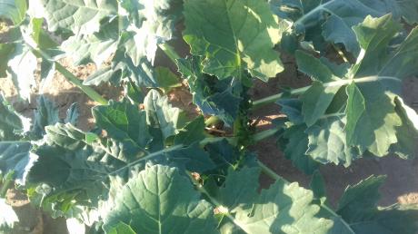

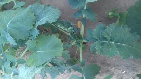

Válasz mocsencsi1 #16048. hozzászólásáraNem lesz annak semmi baja, ez a nagy levél szépen elhal a tél folyamán, és erővel indul ez a repce az biztos. Lényeg hogy most ne jöjjön ki a közepe, a nagy levél csak hab a tortán. A repce sorsa ősszel eldől. Szerintem ezé jól dőlt el, de a lehűlés már nagyon kellene, le kellene állnia a növénynek lassacskán.
Majd akkor sem szabad csodálkozni /már semmin/, ha ez a sok nagy levél márciusban barnán -feketén fekszik a földön és mindenki azon izgul, hogy él a tenyésztőcsúcs vagy nem /bár ne legyen ilyen tél/.

mechanikusan sohase csinálnék ilyet. Jókora felületet kap a betegség a növénybe jutásra.
Az enyém is ehez hasonlóan néz ki. 10 napja megkapta a regulátort, bízok bene, hogy segít.
Nekem is nagy levelei vanak a repcémnek /fajtajelleg/, amikor fújtam 5-7 leveles állapotban volt, 3 kg/ha vetve, regulátorozáskor már takarta a földet.

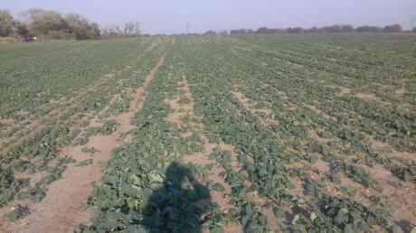

Válasz decsi #16030. hozzászólásáraEz neked mostan vetés?
Nagyon alacsonyról fényképezted, így nehéz kivenni. Nem kell lapulnod a repcében, senki se vadászik rád
Válasz decsi #16030. hozzászólásáraide is jöhet a kalapácsos brigád, csak elég sokan legyenek, meg gyorsan tudjanak kalapálni, mert itt is van mit visszaverni a földbe.
Eddig a bolha meg a hernyó zabálta a repcét, 3x permetezéssel sikerült csak megállítani a dögöket. Most a pocok telepszik befele, de valami eszméletlen mennyiségben. És mivel a határban nincs más zöld terület, ezért minden nyúl és őz is a repcét zabálja.
