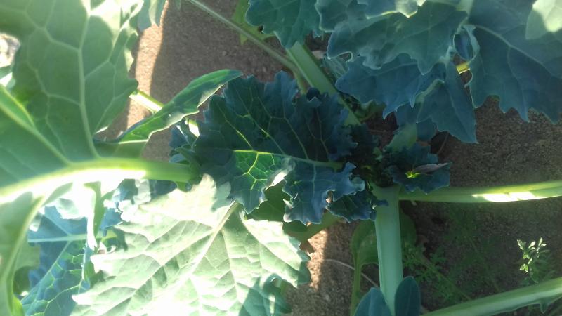

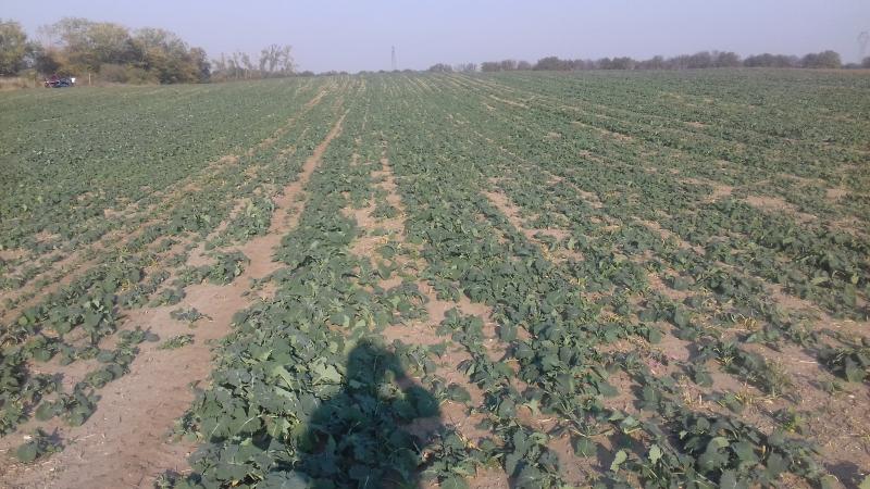

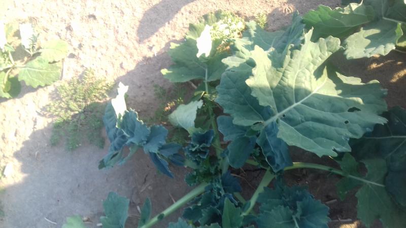

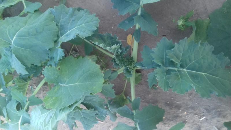

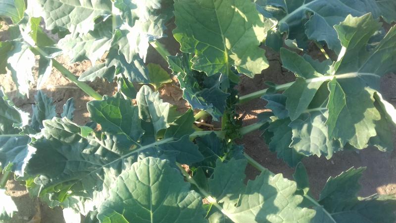

Na hogy ne csak szép repce legyen itt fényképen! Bár java része a területünknek grúberozott földbe lett vetve, ott szép is a repce, de ahol friss szántásba lett vetve (kényszerből zöldítés után hogy ne különbözzünk el a szomszédtól....) ott nemtudom megmarad-e a repce, lassan egy hónapja nem volt eső, azzal kelt ki de azóta is csak sínylődik.... Itt amúgy is elég siralmas a repce helyzet csak a helyi volt tsz utódnak vannak szép repcéi, a többi gazda a szántást erőltette akikről én tudok ott is elég lesújtó a helyzet igen foltosak a táblák..
Válasz mocsencsi1 #16048. hozzászólásáraNem lesz annak semmi baja, ez a nagy levél szépen elhal a tél folyamán, és erővel indul ez a repce az biztos. Lényeg hogy most ne jöjjön ki a közepe, a nagy levél csak hab a tortán. A repce sorsa ősszel eldől. Szerintem ezé jól dőlt el, de a lehűlés már nagyon kellene, le kellene állnia a növénynek lassacskán.
Majd akkor sem szabad csodálkozni /már semmin/, ha ez a sok nagy levél márciusban barnán -feketén fekszik a földön és mindenki azon izgul, hogy él a tenyésztőcsúcs vagy nem /bár ne legyen ilyen tél/.
