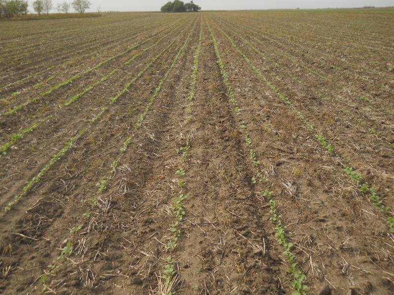

Ez ma kapott 1 l/ha caramba turbot és 2 l/ha bórt. A kép múlthéten készült.
