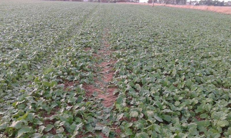

Válasz Vadmalac #11101. hozzászólásáraIgazad van mostanság tényleg ez a helyzet! Október 1 - elött- Rapidra lett volna szükség szinte mindenhol.. Mostanra meg 740-A ra
Válasz Őstermelő #11116. hozzászólásáraAratinga, őstermelő olyan repcét akartok gyomirtani, amit már regulátorozni kell? Az ikarusz utólagos javításra a pre szerek után nagyon is jó, de már van takarása a repcének rendesen. A gyomok csíralevélben vagy max 1. pár levélben lehetnek ha viszonylag magas hatásfokot szeretnétek elérni.
Milyen fejletségben vannak nálatok a gyomok?
Aratinga, személyesen ilyenkor már a rapszannak nem sok értelmét látom. Mert biztos nem gyommentes az az állomány, amit már regulátorozni kell és nem volt még korábban gyomirtózva.
Válasz aratinga #11115. hozzászólásáraEz engem is érdekel, mert én ikarus +salsa duót szeretnék kijuttatni caramba turbóval meg egy kis kénes bórral ? Szerintetek mehet egybe?
Repce gyomirtozassal (rapsan400sc+salsa75df) ki lehet juttatni caramba turbot??
Vagy Jobb külön kezelni??
Ha külön kell mennyit kell várni a 2 között??
Köszönöm

Válasz Sk Laci #11122. hozzászólására
reméllem igy jól látható

Válasz aratinga #11120. hozzászólásáraMilyen gyomflórád van, és milyen fejletségi állapotban vannak a gyomok? Ha ezt megírod, talán könnyebb lesz megmondani, hogy mivel lenne még érdemes gyomirtani.
Válasz szanberg #11119. hozzászólásáraUgylatszik nagyon talajfuggo ez a gep ami neked van,mert it a tsz-ben van egy horsch meg egy jhon deere es a 2 kozott direkt megfigyeles celjabol csinalltak vetest,hogy mi a kulombseg es a jhony javara 8 q toblet buza volt a kulombseg,ezt azert csinalltak mert ez szerint akartak venni vetogepet (de mar ezek a vetogepek megvannak nekik regebbrol),ugyhogy latni a technologiakban is vannak kulombsegek,ki erre eskuszik ki arra.
Válasz Sk Laci #11117. hozzászólásáraSajnos még nincs sok tapasztalatom repcevel
Még nem volt gyomirtozva eddig
4 6 leveles most már elég fejlett
Nem tudom jó lesz e még a gyomirtás
