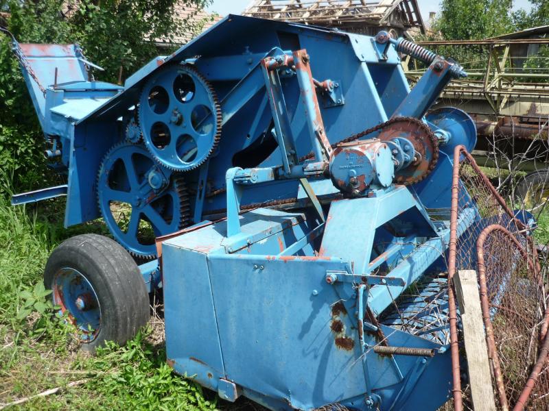

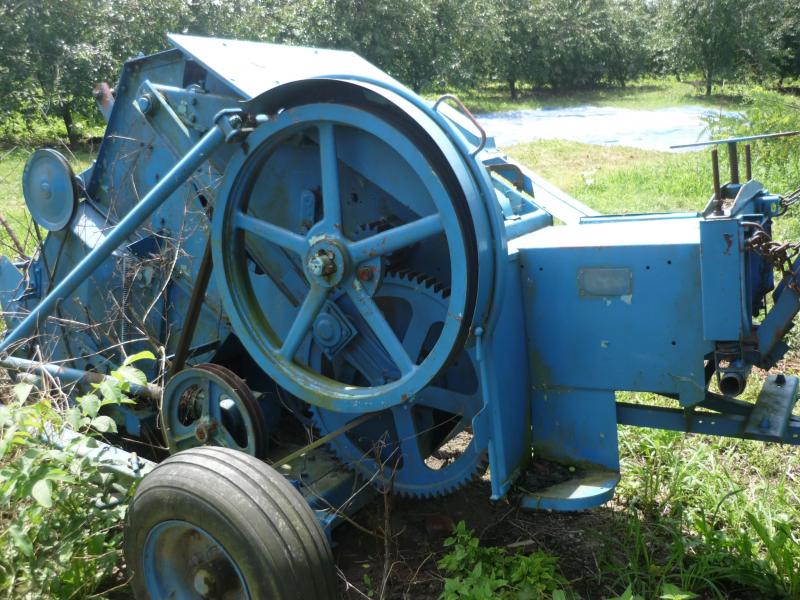

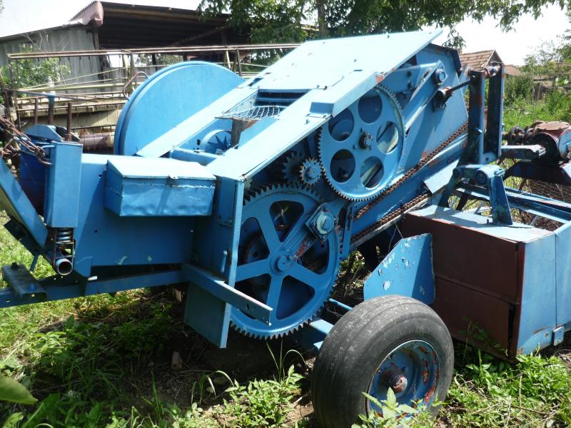

Erről lenne szó

Ez a 454 utóda már, de mi a 442-ről beszélünk.
(Elfogadnám azért egynek)

Elcserélem, beszámolom, és majd egy Zetor 5611-es fogja huzgálni. Bérmunkába széna, szalma lenne vele bálázva, évente minimum 5ha körül.

Bérmunkánál főleg számít legalábbis nekem számítana hogy milyen munkát csinálsz vele! Szervízciklus naponta le kell zsírozni rajta mindent. Megbízhatóság? Hát alapjában véve mindegyik bálázó jó, de Te mint kezdő, biztosan előfog fordulni hogy vmi összeszakad rajta nem egyszer és nem kétszer. De mindenki így kezdte köztük én is. Egy k453-as bálázóval sokkalta jobban járnál ha a traktorod elbírja. Jah és hiába lenne katalógus annyira régi hogy már a cikkszámok 3szor változtak azóta. Bár az alkatrész olcsó és mindnhol kapni hozzájuk.

Ha jót akarsz magadnak akkor ne vedd meg az egyik legelső bálázó ( még kiforratlan technika). Ha mégis megveszed és pár év alatt elakarod adni akkor az elg nehéz mutatvány lesz. Már csak ezért sem javaslom. Milyen traktorral szeretnéd húzni? Illetve mit akarsz vele bálázni?

NEkem még nincs ilyen tapasztalatom, lényegében meg bérmunkára pályáznék vele, úgyhogy a minősége az csak másodlagos tényező a megbizhatósága, és szervizigénye után. köszi a véleményt.
Válasz #2017. hozzászólásra
Üdvözöllek andro én báláztam 442-sel nekem azért nem tetszett mert a lucernát szétverte én java részt lucernát bálázok kicseréltem k453-ra ez a bálázó azért tetszik ez meg eszik mindent igaz két év kellett hozzá míg rájöttem mindenre de most nagyon jó
Üdv, mindenkinek!
Kérdésem lenne, még pedig...
kezdő gazda vagyok, most szeretnék beújítani egy k442, cseréből lessz,de nincs semmi tapasztalatom a bálázókkal és ezt a típust sem ismerem,így valószinüleg elég sokat fogok ide írni.
Első kérdésem az lenne, hogy mire is kell figyelni ezeknél a típusoknál? mi az amit most vételnél feltétlen nézzek meg, és mikre kell a továbbiakban különös figyelmet fordítani majd.
Valamint ha valakinek van, eltudná küldeni az email címemre a kezelési utasítását, vagy alkatrész katalógusát.
