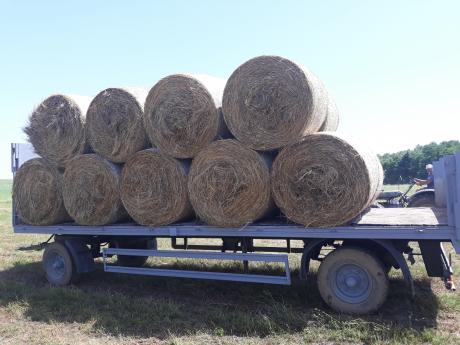

Hasonló méretre es munkára kerestem én is bálazót, de hirdetések között itthon nem volt nagy mozgás az én kategóriámban (120 as hálós, max 2 m ft-ig)
Hirdetést adtam fel, és pikk-pakk befutott a gép (Krone RP1250)
1 m ft al ár alatt vettem, 2 éve állt tető alatt új, már szecskázni tudó gép vásárlása miatt)
Kb 250.000 költöttem rá, ebben benne van egy új gyári kötözőmotor az én balfaxságom miatt.
Most hibátlanul megy, szépbalakat csinál, és bár volt sok külső segítség, de nem egy bonyolult szerkezet igaz kb 130 bálát gurítottam eddig vele.
Szóval szerintem adjatok fel Ti hirdetést, akár facebookon is a mg-i gepek adok-veszek fórumban.
