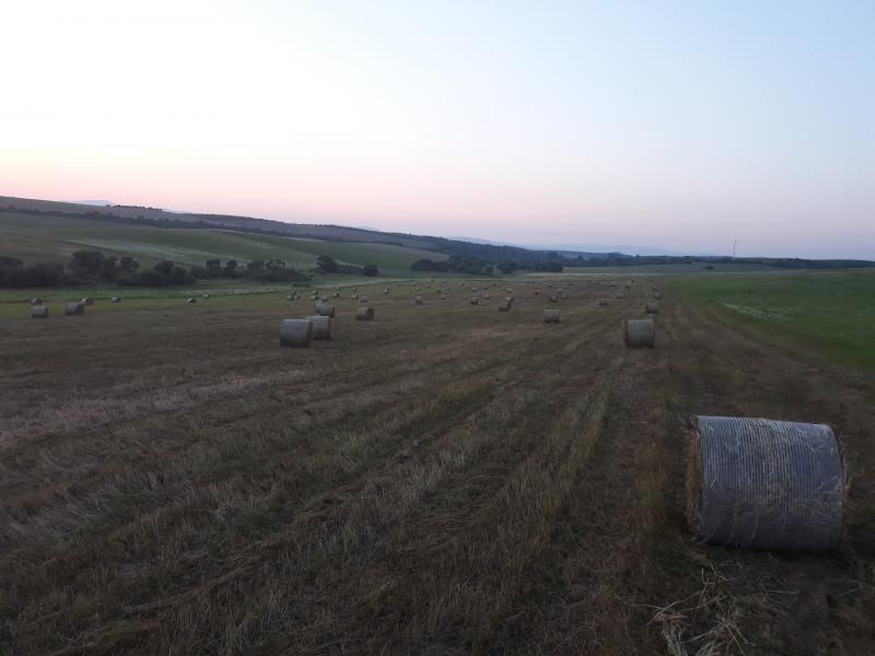

#6224 UE-28
2019-06-26 22:53:36
Az első 100 megvansmile thumbupcoolsmile loveye

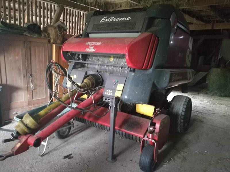

Mascar 420-as bálázója van valakinek? Érdekelne, hogy mennyire használható? Csak szárazanyagnak kellene és nem dolgozna olyan sokat. Nem főprofilunk az állattenyésztés, de azért nem szeretnék használhatatlan gépet venni. Van egy jó ajánlatom egy hálós kötözésű, 2 méteres felszedőjű példányra. Régebben nem vásároltam volna olasz gépet de kb 12 évvel ezelőtt vettem egy Forigo forgóboronát és azóta nyúzom de nem lehet elrontani, szóval gondoltam felpróbálok egy Mascart is...
