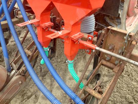

Válasz TeljesenMindegy #1990. hozzászólásáraSPC-6 vetőgépek topikban feltettem akérdésem:
"Vetem a naprát fordulókban néha leszállok megforgatom a kereket, pötyögteti e a magot, jó minden oké. Erre mikor végeztem látom az egyik kocsiból nem fogyott mag. Mi lehetett a gond? Ha gyorsabban forgott a kerék ezek szerint nem szórta a magot. Maglesodró? Ötlet? Köszi."
Válasz trikolor5 #1977. hozzászólásáraLátni a traktor fülkéjéből az összes vetőtárcsát és a magot is rajta. Minden menetben csúsztatom kicsit a kuplungot és hamar lefülelhető ha valamelyik kocsi ledobta a láncot, vagy ha nincs levegő.
Válasz prütyi #1981. hozzászólásáraEz a megoldás nálunk is működött, kicsit igényes ugyan, de sok olyan fpldünk volt ahol kellett, mi simán spóroltunk 1 zsák magot minimum évente.
Válasz Földönfuto #1985. hozzászólásáraVetés közben pétisóval dolgozott a gép. A big bag zsákos nagyszemű volt így azzal nem csinálta,de volt néhány 25kg kis zsákos pétisónk is na az olyan apró szemű volt hogy vonulásnál úgy dudáltam tesómnak hogy megálljon mert folyt a műtrágya. Az oka az lehetett hogy pont úgy állt meg az adagoló fogaskerék hogy a műtrágya tökéletesen áttudott folyni rajta,de csak épp hogy csordogálva. Érdekes hogy utána vetés közben a forgóban egyszer se jutott eszébe ugyan azzal az apró pétisóval ezt produkálni.
Válasz Földönfuto #1982. hozzászólásáraNem. Olyan képem nincs sajnos a gépről még. Mi ezt általában a hossz vontatás véget használjuk,de vetésnél is ezzel a módszerrel vannak "kikapcsolva" a kocsik.
Válasz TeljesenMindegy #1983. hozzászólásáraKöszi,leesett közben.Látom olyan műtrágyaszóró van rajta mint nekem.Most mikor vetettem az egyik csoroszlyánál jelentkezett olyan hiba,hogy bizonyos helyzetben a műtrágy szabadon folyt ki.Ha a kerékkel arrébb forgattam akkor megállt,de ha megint arrébb mozditottam akkor megint folyt szabadon.Nem tudok rájönni a hiba okára,ha a tartályban nézem a kihordó fogaskerék rendben,nincs mellette hézag,mégis ömlik a műtrágya bizonyos állásban.Nem tapasztaltál még ilyet?.
Köszi az ötleteket. A leggyorsabb legegyszerűbb megoldás lett végül, lánccal sekélyebbre vettem az 5 kocsit amibe nem kérült mag. Remélem jó lesz így. Aki látott tegnap meg ma is vakarja a fejét, hogy mit csinál ez a jóember
Válasz trikolor5 #1977. hozzászólásáraA legegyszerűbb módja ha szerzel akkora “u” vasat ami a rugós pálcákat feltolva pont illeszkedik a csavar szárára. Abból darabolsz akkorákat hogy ha kézzel felhúzod a kocsit és be rakod az u vasat akkor a kocsik a levegőben lógnak. A képen ott látszódik hogy a mi vetőgépünkön hogy van megoldva, a láncon lóg az a bizonyos u vas.
Válasz trikolor5 #1977. hozzászólásáraVedd le a tobbit. S huzd be 1 el.Sps nem bonyolult. A magban kart nem tesz csak szarit a jól előkeszitett födben.Van olyan hogy pl a szélén befér 2 sor olyankor lezarom a 4 et (kuhn tárcsás) es ugyanott megy üresen.Ugyanúgy kikel.Csak ne halogasd.Idő telik Amugy elsiklik ott ugyanugy a mag között.Ha meg lenne indulva már nem volna szabad csinalni.De pl esővert vetést is hengereztem napjai voltak a kelésnek(napra volt )Szépen kikelt.A bőr miatt meg ki se jött volna.Ne halogasd!
Tegnap napra vetésénél sajnos az egyik kocsi nem vetett (spc). Szerintetek ha átmennék újra a területen, hogy pótoljam a kimaradt sorokat okoznék valami kárt a már elvetettekben? Vagy nagyon megtúrná a már fölben lévő magokat?

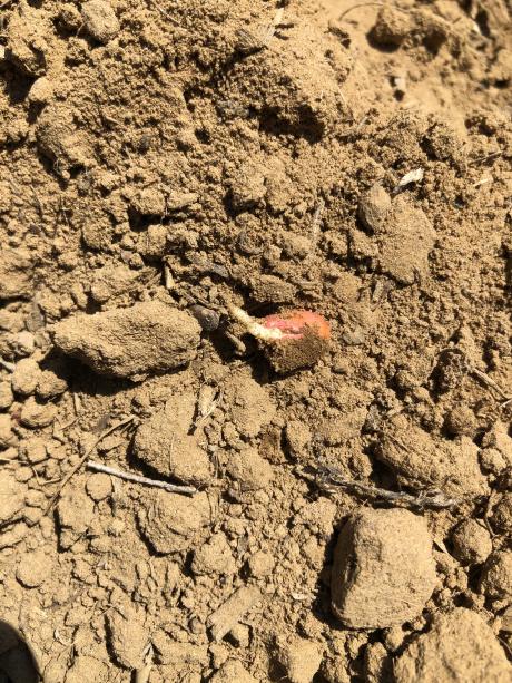

Nekem fél nap alatt a barkok 4ha naprát 90% kiettek majd hanyatt estem. A becsávázott répát is ujravetik nem ér semmit a répán a force20 ec Már klorpirifoszt se lehet kapni AZ EU ellehetitti a gazdálkodást kezd a Swarcz gyuribácsi pegyenyéje jő lenni Lassan mi is mehetünk a LEVESBE.
Válasz Sk Laci #1963. hozzászólásáraNekem is 10. napra bújt ki. Azaz:ma.
Itt a mag mélységében (4-5cm) még épp van nedvesség.
A négy napja vetett kukoricának kb. fél centis csírája van.
A szomszéd egy héttel korábban vetett kukoricájából is kikapartam egy szemet, azon 3-4 centis a csíra.
Válasz Földönfuto #1985. hozzászólásáraVetés előtt szórom ki a műtrágyát és bedolgozom a talajba, így vetéskor már nem kell a műtrágyával is kínlódni.
Válasz Földönfuto #1982. hozzászólásáraLáthatod a képen, hogy nincs kiemelt helyzetben.
Válasz prütyi #1981. hozzászólásáraÉs most kiemelt helyzetben van?
https://youtu.be/M3pcxb4-9II
Válasz trikolor5 #1977. hozzászólásáraElvileg a csoroszlyák elején lévő láncal valamennyire kilehet emelni a vetőkocsikat
