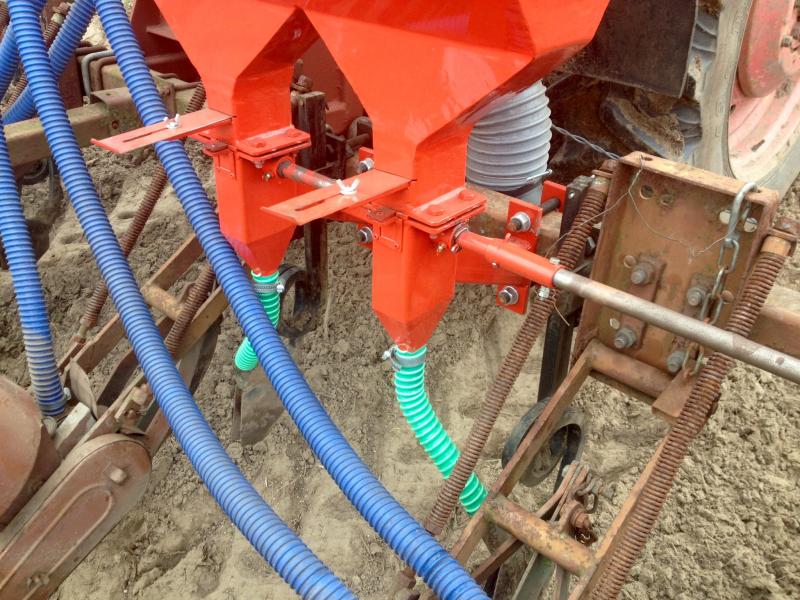

#1987 prütyi
2020-04-22 16:28:38
Válasz Földönfuto #1985. hozzászólásáraVetés közben pétisóval dolgozott a gép. A big bag zsákos nagyszemű volt így azzal nem csinálta,de volt néhány 25kg kis zsákos pétisónk is na az olyan apró szemű volt hogy vonulásnál úgy dudáltam tesómnak hogy megálljon mert folyt a műtrágya. Az oka az lehetett hogy pont úgy állt meg az adagoló fogaskerék hogy a műtrágya tökéletesen áttudott folyni rajta,de csak épp hogy csordogálva. Érdekes hogy utána vetés közben a forgóban egyszer se jutott eszébe ugyan azzal az apró pétisóval ezt produkálni.
#1986 prütyi
2020-04-22 16:19:44
Válasz Földönfuto #1982. hozzászólásáraNem. Olyan képem nincs sajnos a gépről még. Mi ezt általában a hossz vontatás véget használjuk,de vetésnél is ezzel a módszerrel vannak "kikapcsolva" a kocsik.

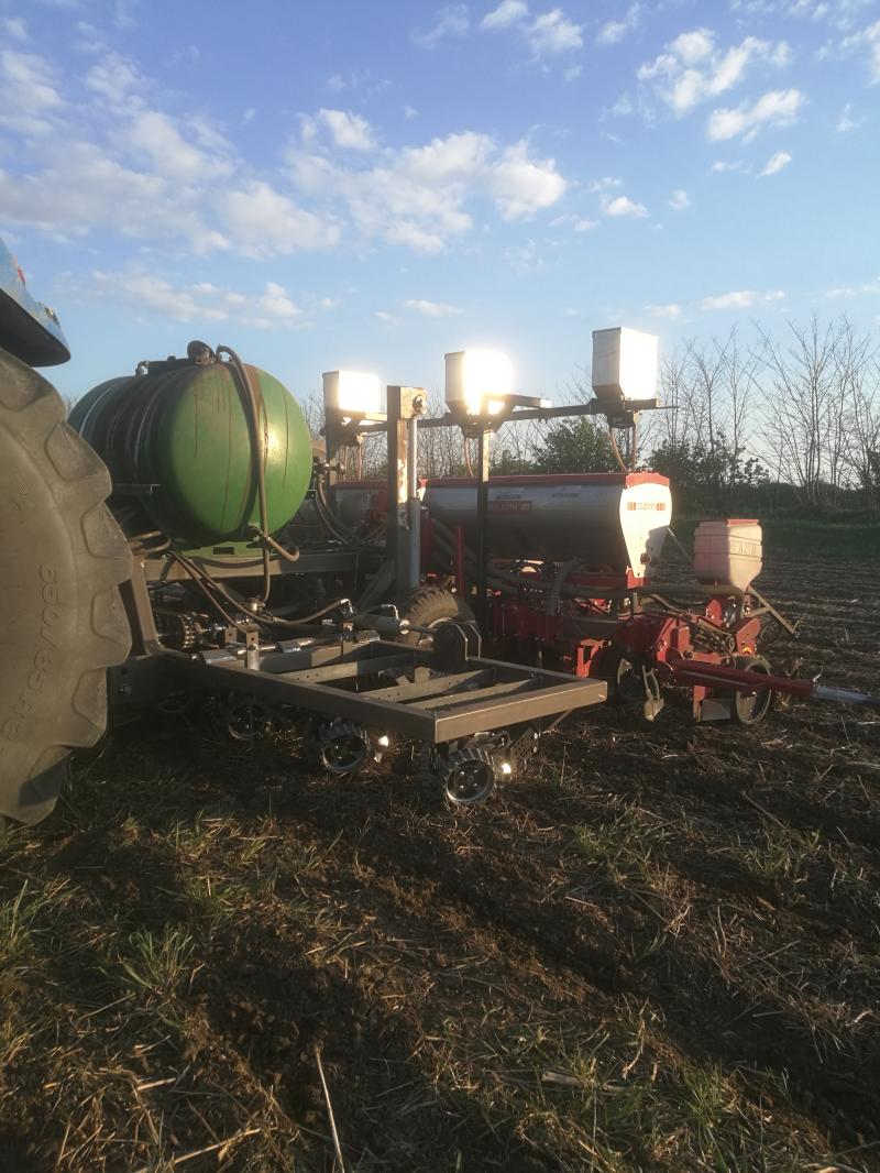

Köszi az ötleteket. A leggyorsabb legegyszerűbb megoldás lett végül, lánccal sekélyebbre vettem az 5 kocsit amibe nem kérült mag. Remélem jó lesz így. Aki látott tegnap meg ma is vakarja a fejét, hogy mit csinál ez a jóember smile biggrin

Válasz trikolor5 #1977. hozzászólásáraA legegyszerűbb módja ha szerzel akkora “u” vasat ami a rugós pálcákat feltolva pont illeszkedik a csavar szárára. Abból darabolsz akkorákat hogy ha kézzel felhúzod a kocsit és be rakod az u vasat akkor a kocsik a levegőben lógnak. A képen ott látszódik hogy a mi vetőgépünkön hogy van megoldva, a láncon lóg az a bizonyos u vas.

Válasz trikolor5 #1977. hozzászólásáraVedd le a tobbit. S huzd be 1 el.Sps nem bonyolult. A magban kart nem tesz csak szarit a jól előkeszitett födben.Van olyan hogy pl a szélén befér 2 sor olyankor lezarom a 4 et (kuhn tárcsás) es ugyanott megy üresen.Ugyanúgy kikel.Csak ne halogasd.Idő telik Amugy elsiklik ott ugyanugy a mag között.Ha meg lenne indulva már nem volna szabad csinalni.De pl esővert vetést is hengereztem napjai voltak a kelésnek(napra volt )Szépen kikelt.A bőr miatt meg ki se jött volna.Ne halogasd!

Válasz trikolor5 #1977. hozzászólásáraElvileg a csoroszlyák elején lévő láncal valamennyire kilehet emelni a vetőkocsikat
#1977 trikolor5
2020-04-22 08:18:15
Tegnap napra vetésénél sajnos az egyik kocsi nem vetett (spc). Szerintetek ha átmennék újra a területen, hogy pótoljam a kimaradt sorokat okoznék valami kárt a már elvetettekben? Vagy nagyon megtúrná a már fölben lévő magokat?
