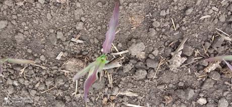

Válasz Mtz..1221 #9002. hozzászólásáraItt repce elővetemény után szoktak ilyenek lenni, megjön a jóidő, erőre kap majd.
Válasz Mtz..1221 #9002. hozzászólásáraA gyomirtóhoz semmit, azt tedd későbbre.
Relatív foszforhiány.
Hidegvan, felmelegszik elmúlik.
Foszfor lombtrágya, amalgerol, de a melegben elmúlik.
Volt nekem is ilyen, 14t/ha lett.
A vetőmagosok mondtàk sokszor még segít a termésen mert a növény serkenti önmagàt, hogy kijöjjön a streszből!
Válasz Mtz..1221 #9003. hozzászólásáraP tehetsz. De ha jön a megeg 1 hét kiheveri. Reggel 10 fokba fázik.
Válasz Mtz..1221 #9002. hozzászólásáraÜdv!
Fázik, azért lilult be!
Jártam Én is így, de aztán kinőtte magát.
De kicsi az még a gyomirtózáshoz, várjál még vele, majd 6-7 levélnél!

3 nap alatt szarrá lilult az összes kukoricám, előveteménytől függetlenül, mi van ilyenkor ? Jövő héten gyomírtóznám, mit tegyek a gyomírtóhoz hogy vissza zöldítse ???
