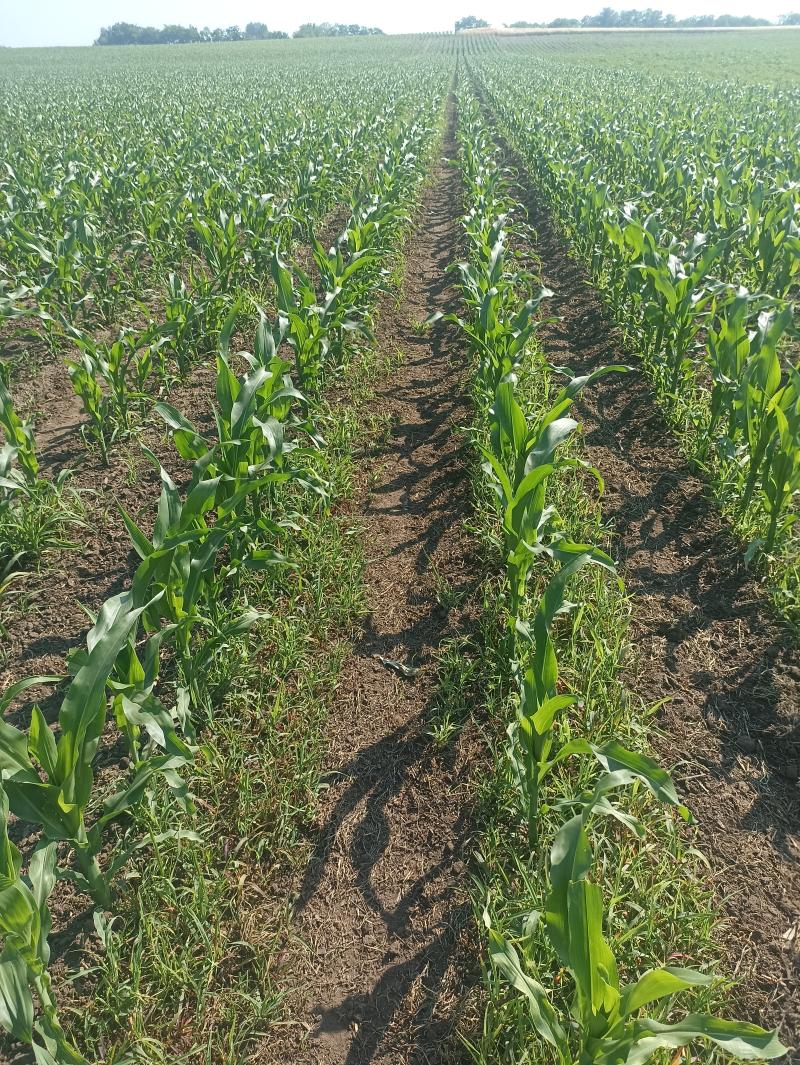

Válasz Dave #8931. hozzászólásáraHát kapott már Niko+rimszulforon hatóanyagot....max dózisban... sőt pluszban még erősítve lett 1/3 adag rimszulforon hatóanyaggal....lassan össze boruló kukoricának mostmár nem adnék nikoszulfuront....nem tudom ezek után azt mennyire díjazná a kukorica
Lassan tíz éve ez a terület kukorica -buza vetesforgóban van....búza után a tarló mindig kap 2 alkalommal max dózisú glifot....de nem akar kikopni......
Idén már azért váltottam a pricipalra mivel a calaris professional a nikoszulfuron már semmit sem ért..... Sőt már a lumax is kevés volt, a benne lévő S metaklor sem fogta már a magról kelő egysziküt
#8931 Dave
2025-06-02 14:06:49
Válasz ZZ.ZZ #8925. hozzászólásáraEgyszikű fertőzés esetére nekem a növényorvos azt ajánlotta, hogy a Laudis mellé tegyek fél dózist nikoszulfuron hatóanyagú szerből, ha nagy a baj teljes dózist.
#8930 ZZ.ZZ
2025-06-02 13:50:18
Válasz MTZ1221.3 #8929. hozzászólásáraA java inkább muhar , mint fenyercirok...
Kukorica feljelettsége szempontjából az esetemben használható, vagy van határ?
#8929 MTZ1221.3
2025-06-02 12:38:21
Válasz ZZ.ZZ #8925. hozzászólásáraHelló
Erre nagyon érdemes. Ezt rettenetesen meg fogja fogni a fenyércirok, ha nem fújod meg Laudissal.
Jövőre viszont nagyon ajánlom a Capreno-t 3+ leveles kukoricába. Nekünk bejött.
#8928 t.romsics
2025-06-02 12:28:45
Válasz ZZ.ZZ #8925. hozzászólásáraNem akarlak elkeseríteni, de egy ilyen egyveleg után, nyugodtan megállapítható, hogy rezisztens fenyércirokkal vagy fertőzött. A hagyományos, klasszikus kukorica gyomirtókkal esélytelen vagy ellene. Tapasztalat. A Laudissal az intenzív növekedési időszakban (most, mert végre már meleg van) nyersz egy kettő hetet a kukoricának, de aratásra így is úszni fog a már elvirágzott cirokkal a táblád…
#8926 R Sándor
2025-06-02 09:34:39
Válasz ZZ.ZZ #8925. hozzászólásáraJól látom kétszikű gyomok vannak? De egyébként még simán eléri a gyomokat a gyomirtó szer de ha fújni akarod ne keslekedj,mert ebben a jó időben rohamosan nő az állomány.
#8925 ZZ.ZZ
2025-06-02 09:30:54
Erre érdemes még Laudist szórni?
Principal plus gold-ot kapott.... Egyszeri, max dozissal+3 kg an 34....
Illetve külön vettem még rimszulforon hatóanyagot , pluszban azt is kapott még erősítésnek.....
Fogta fogta az egysziküt, de végül elengette.... közben kultivátorozás is megvolt
Szóval ekkorra fejlettségű kukoricában van még értelme, lejut a gyomokhoz a vegyszer???
