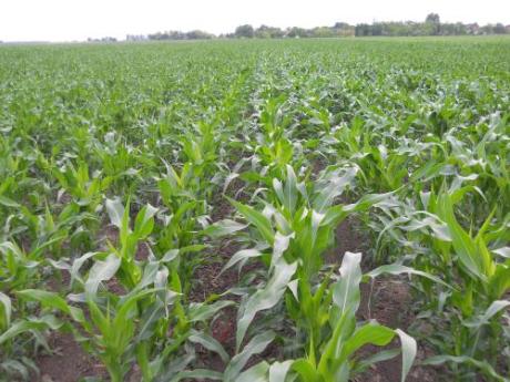

Mért van az hogy nagyon sok kukoricán van fatty néhol 2is?
Elöször duplavetésre gondoltam de az biztos,hogy fatty.
DK471 nél biztos van de sztem pio,nk kansasnél is.
A kukorica közepe néhol mért kicsit sárgább vajon laudis hatás lehet?
Válasz #2806. hozzászólásra

A fatty leszárad róla idővel?tehát gond nem lesz vele?
Válasz #2814. hozzászólásra
Fatty: hideg
Sárgaság :gyomirtó
Ez DK 471.
Válasz #2812. hozzászólásra
Jobb oldali nem kapott gyomírtót.
